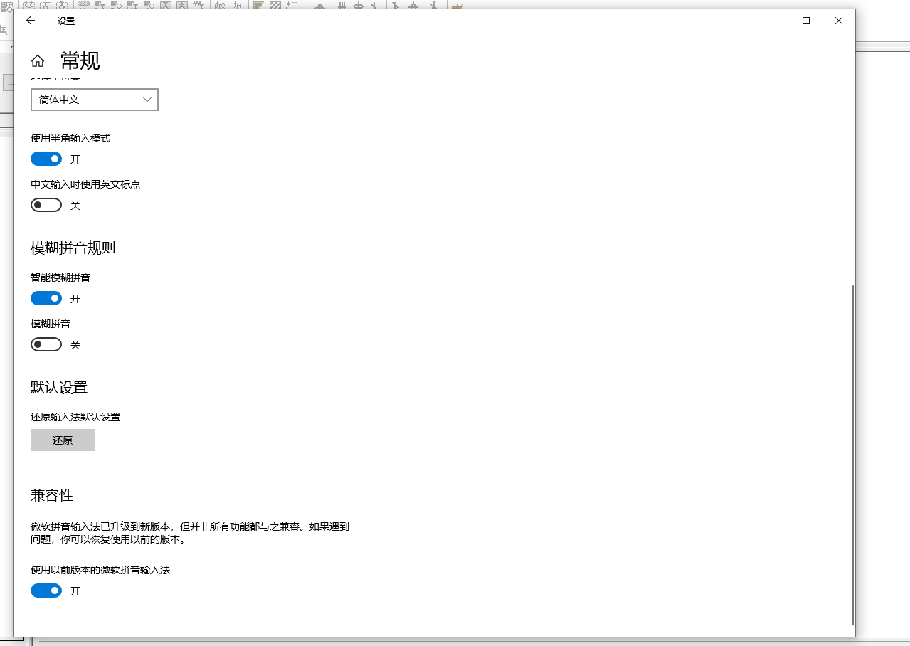

电脑配置是I5-8265的16G运行内存,运行EPLAN的时候,打开创建文件的时候软件直接挂机。感觉应该不是电脑的问题。

EPLAN在启动键盘后直接挂机,把键盘的兼容性打开就可以
