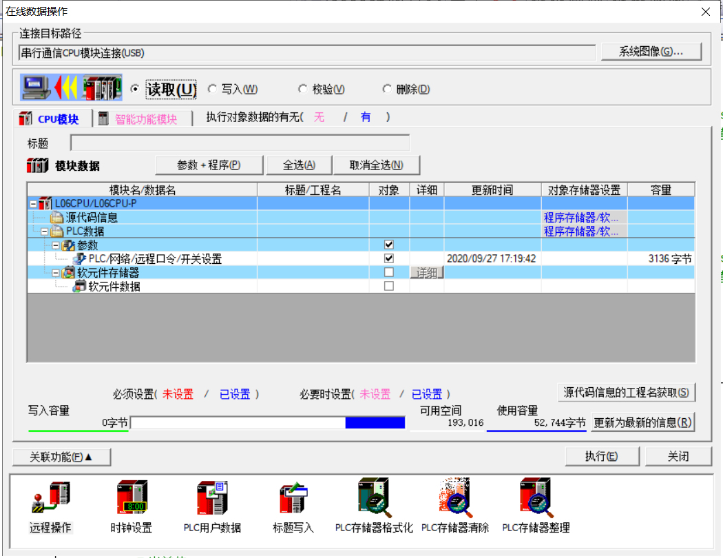

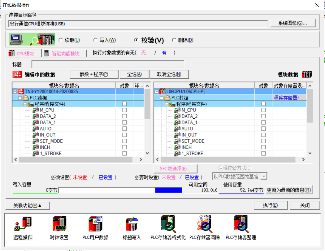

我用原程序读取时,程序文件不显示。
选择校验时,可以看到PLC的程序文件。
有没有哪位大神知道是什么问题
[upload=1] [upload=2]

你读取的时候,在对象储存器那里选择其他储存器看看。

引用第2楼深圳合泱科技于2020-09-30 10:15发表的 :
还是没有

新建一个空程序去读取就有了

他用另一種帶原碼寫入
