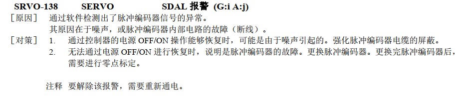

发那科报警:SDAL(G:1 A:3)哪位大神指点一下,感谢

先根据图片试一下吧

这个我试过了 还是报警

3轴编码器故障,既然不能复位,考虑换个电机试试吧
