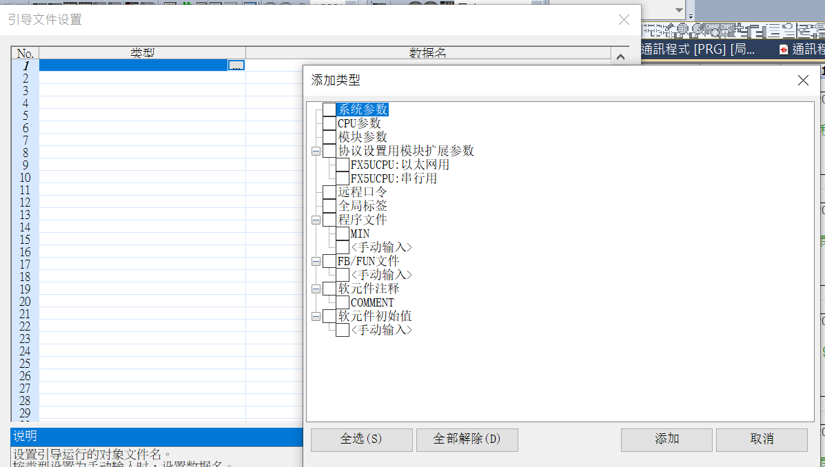

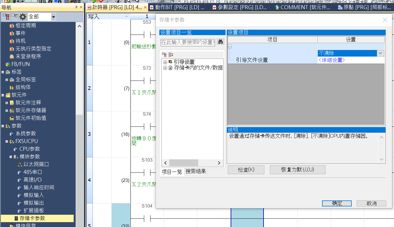

求助各位:FX5U怎么用SD存储卡传送程序?对SD卡有什么要求?试了几次都没有成功。

然後再工具選擇存儲卡
選寫入存儲卡你要的功能

我就是楼上这么设置的,可还是不行,一直找不到原因,求教高手。

新的FX5U,空无程序;
works3传到SD卡,SD卡再传到现场设备PLC;

多谢分享,这是否需要三菱专用SD卡,市面通用SD卡不行的?

不需要三菱SD已經試過很多次啦
