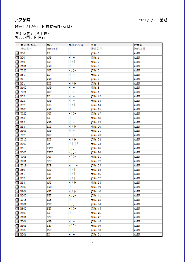

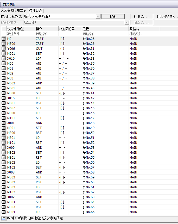

GX WORKS2 交叉参照里,所有的软元件的排序是按照步的顺序来排列的,有没有什么方法 可以让他按X0--X15 Y0--Y7 M0--M50,类似西门子的方式来排序

其实和windows一样,你点一下“软元件/标签”就变成你想要的了

可能以为,标签栏没有那个小三角形,是不能点的。。。
