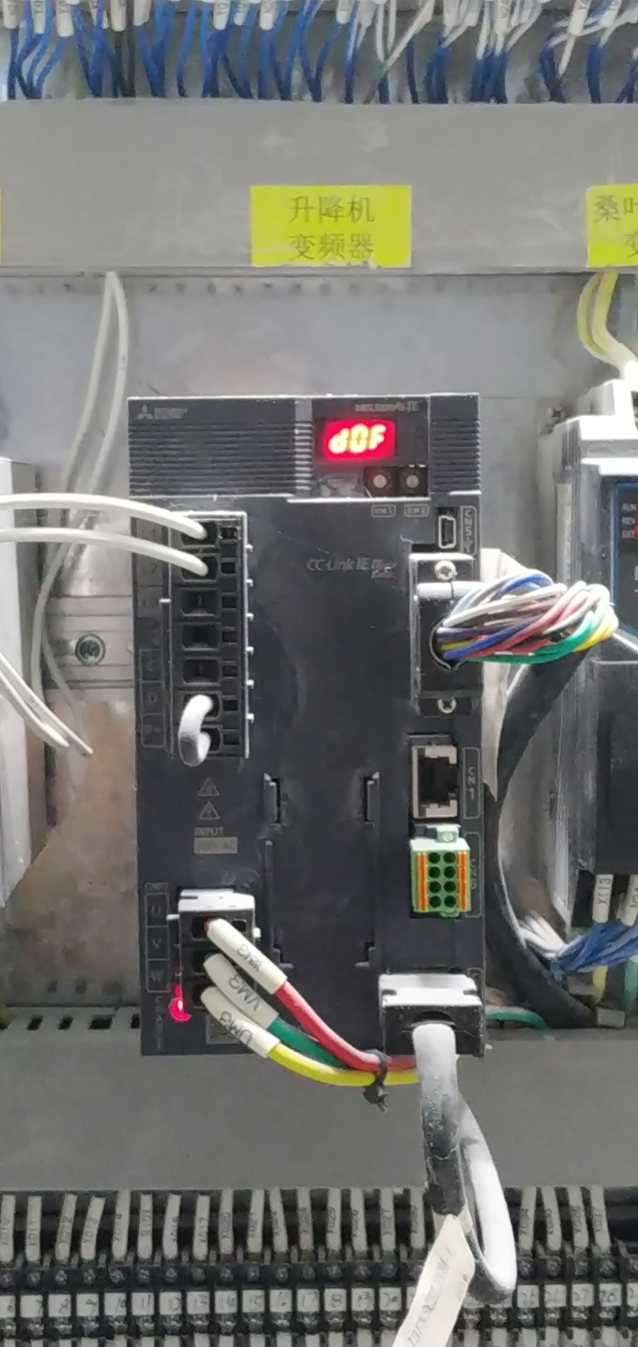

三菱伺服控制器显示异常 d0F 后就不动了
请教下有谁可以看下是为啥呢?
复位也复不了。。。
请教教我吧!
谢谢!

看到你CN1连网线都不插,楼主牛叉!

这一个是走发脉冲的

显示D0F,表示伺服使能ON,是正常的
