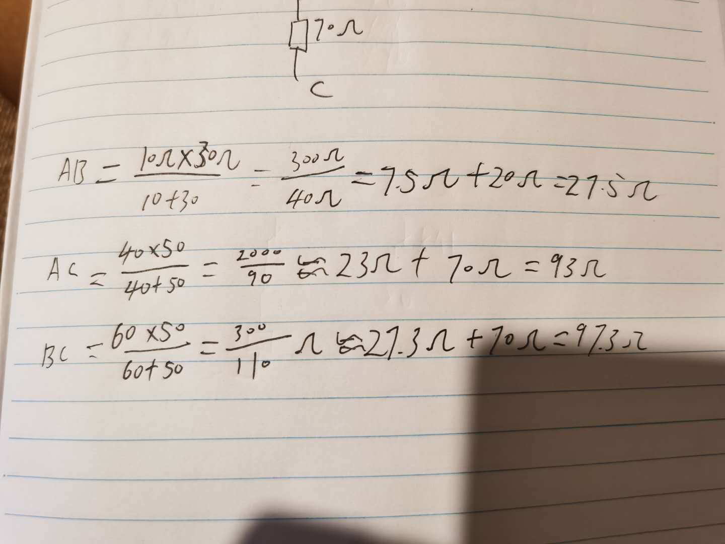

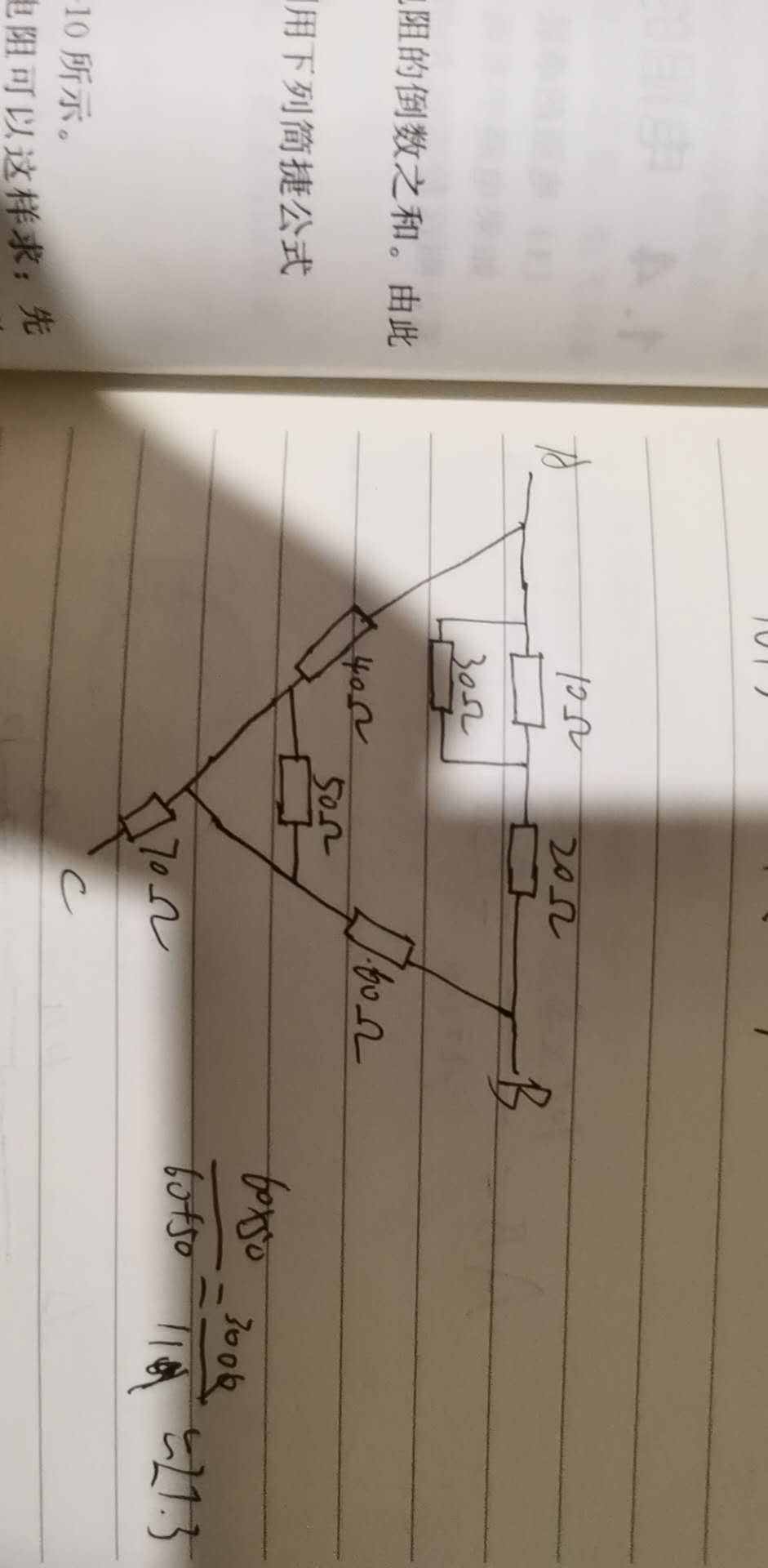

如图请问AB AC BC 电阻分别是多少呢? 这是今天我师傅给我出的一个小问题 在学校理论知识没有认真学习 电子更是碰的少之有少了
这是我的计算过程 但是师傅却说我这个有两处根本性错误?请问哪里有问题呢?希望有明白的人可以给我讲解一下这个计算的过程

50欧电阻画错了.

AB之路计算完了,还要计算并联A---C(70欧上端,下同)---B回路电阻值;
AC之路计算完了,还要计算并联A---B---C回路的电阻值;
BC之路计算完了,还要计算并联B---A---C回路的电阻值。
所以你计算的全是错的。

你这计算不用看都是错的 50欧是短路的
下载积分:+5(陈仙子915) 师傅说他要的就是短路。 ..

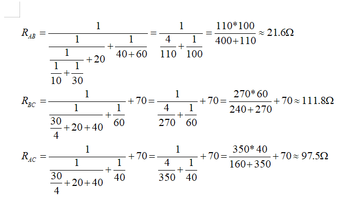

如下
