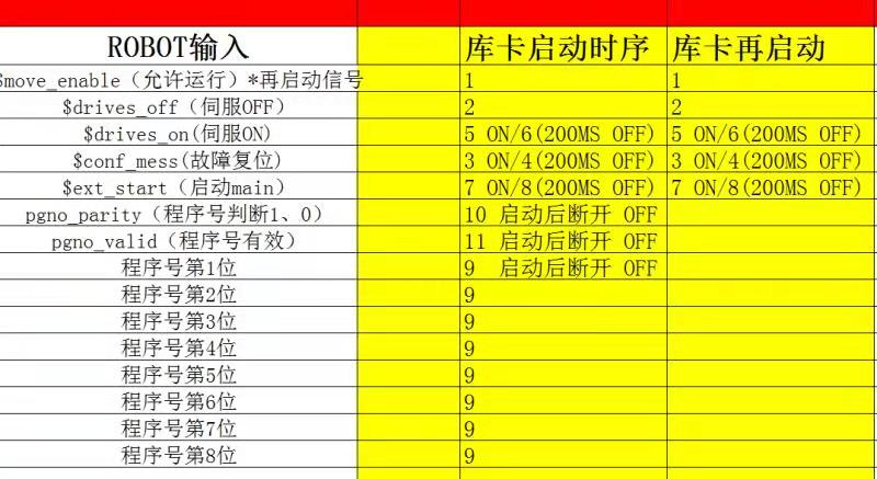

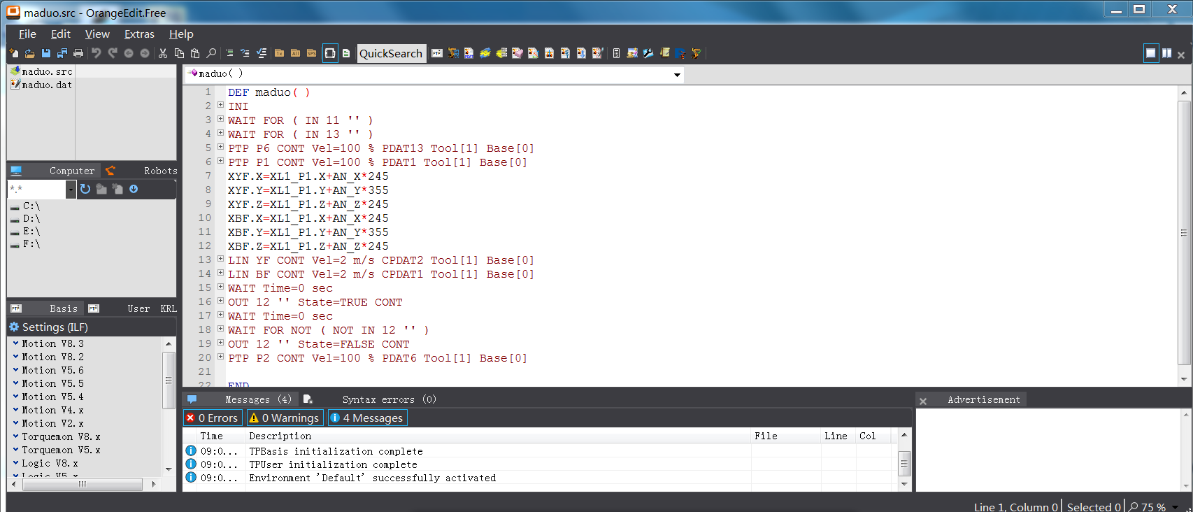

KUKA机器人与S7-1200Profinet通讯及配置及程序编写软件和GSD文件
KUKA机器人与S7-1200Profinet通讯.rar (3895 K) 下载次数:1361 KUKA与S7-1200Profinet通讯.zip (1301 K) 下载次数:1268    PROFINET KRC-NEXXT.rar (1347 K) 下载次数:1229 Setup_OrangeEdit_2.0.14.95.rar (2201 K) 下载次数:1590    Setup_OrangeEdit_2.0.14.95.rar (2201 K) 下载次数:1590

    你要是这么说的话,是不是软件那我就不清楚了,我也是刚使用不久,我是用这个“软件”来编写程序的
