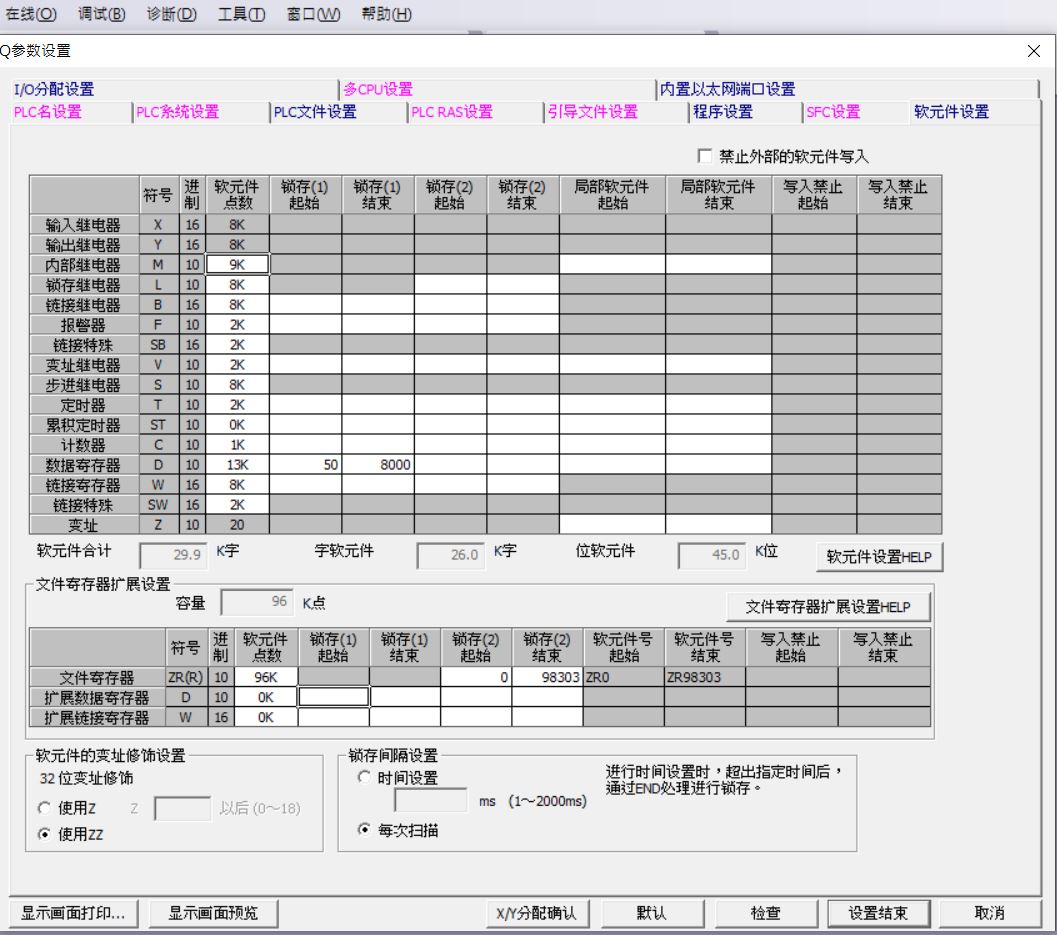

想问各位师傅,是否可以在PLC上按下Reset钮之后 寄存器里面的数值还能保留?

复位的时候不要复位寄存器就好啦!

在哪边设定呢

应该分掉电保持区域,和不保持区域。
不保持区域的D  M  会清零。
你在PLC参数软元件中,设置为掉电保持试试先。

我这样设定 是不是D50 - D8000 不受PLC上面实体按钮Reset的清除

没错中
