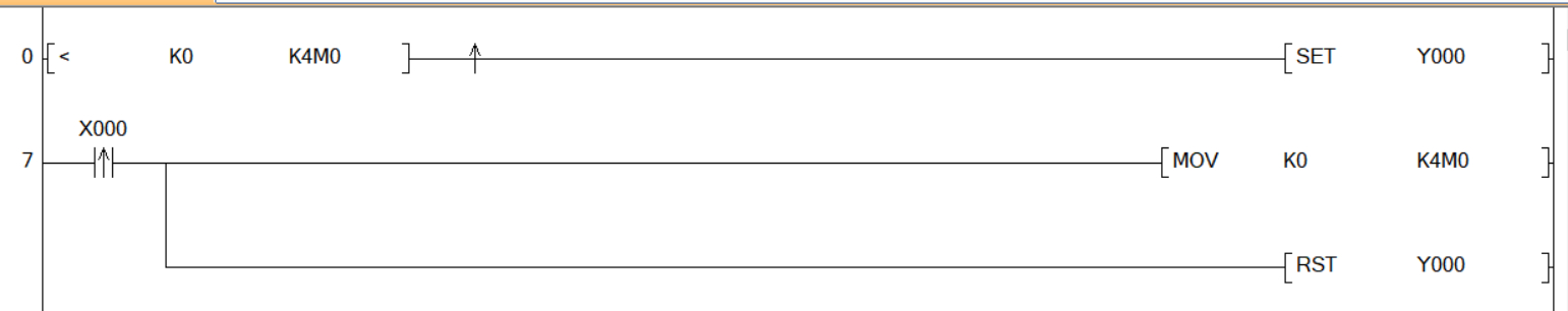

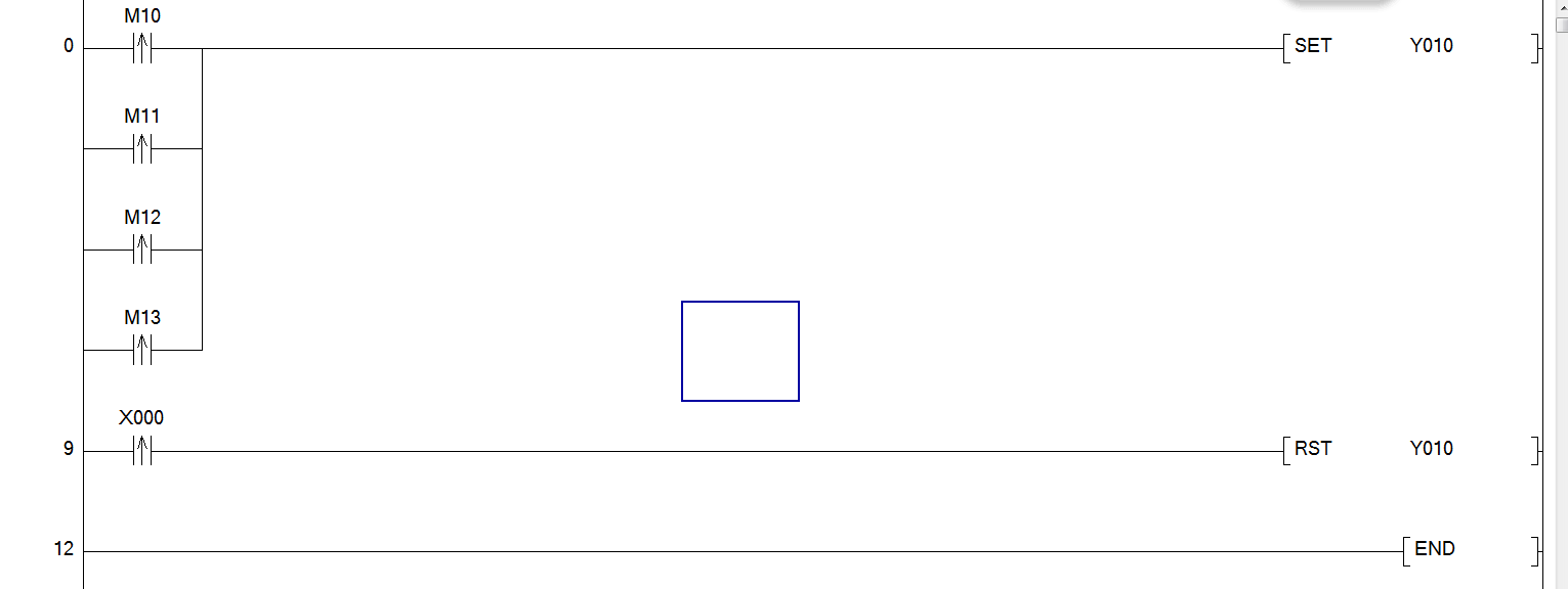

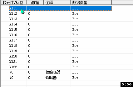

客户有一颗按钮,想按一下 停止蜂鸣器 当下的BZ 而下次的ALM发生后 BZ还会再重启鸣叫
一直没办法 让第二次的ALM 可以触发蜂鸣器

    用每个ALM的上升沿触发蜂鸣器不就好了吗

    这样一百多的ALM,该怎么写法...有更精简的写法吗

    例如ALM 1 发生了 蜂鸣器触发了
    按下停止(X0),蜂鸣器停止了
    但发生ALM 2 时(此时ALM 1 也还是ON的) 蜂鸣器又触发了

    引用第6楼梦雨天涯于2020-09-25 08:25发表的  :
    12345
    这写法 假设我有50个ALM(也就是50个M点) 挂起来程式变得很笨重,有其他的写法吗? 还是只有这样个写法

    DMOV K8M0 D0
    D<> D0 K0   ------------Y0
    X0---ZRST D0 Dn
    自行体会
