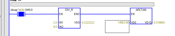

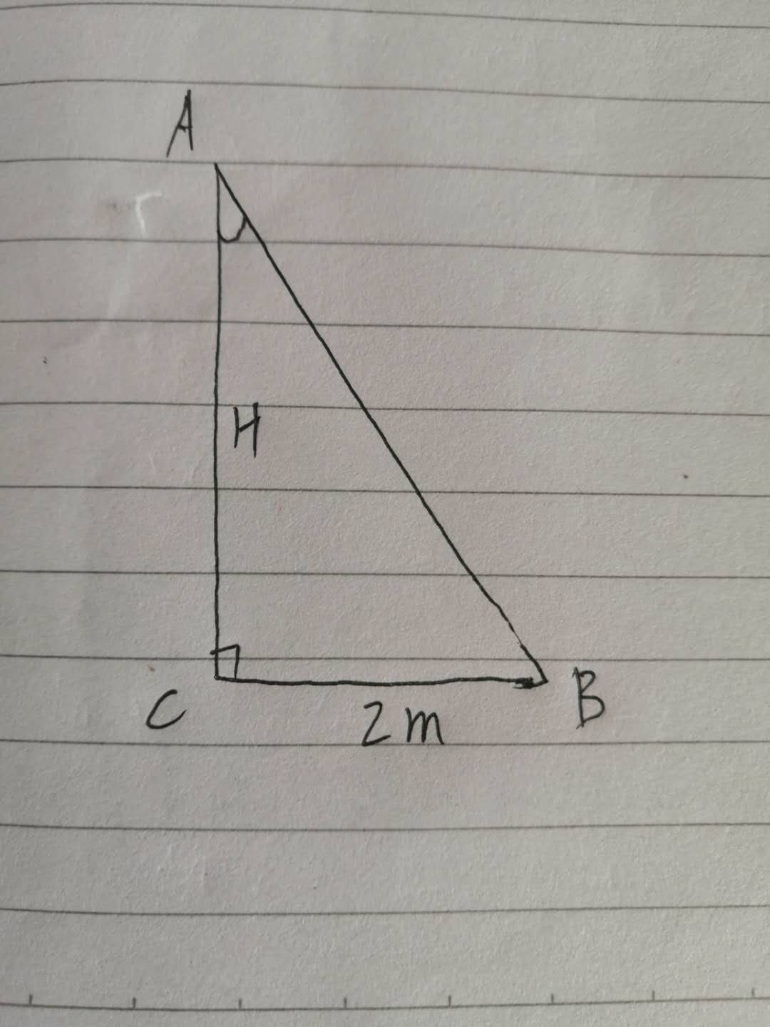

西门子200 求A角度  已知角A的对边2米;角A的邻边9米;直角三角形;现在求不出角度,请各位指点

先勾股定理求第三边 然后余弦定理就出来了

200有反三角函数库

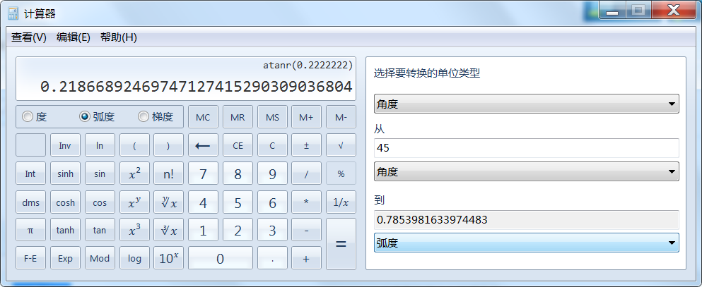

不用纠结了,程序上面没问题,出来的结果就是这个,证明楼主的反三角函数库这个库文件没问题,没有出来度数,因为PLC内转换的是弧度,你想要度数,可以用0.21869除以3.14乘以180度就可以出来度数了(你可以用in1=in2=1试试,结果出来是45度除以 180度乘以3.14的结果,就是弧度了),至于两个vd0显示的不一样,应该是程序内部处理问题,建议用上升沿触发一次指令试试,不采用长通点位,毕竟不知道库文件里面程序是怎么玩的,只是建议。

    出来的是弧度,角度的话/3.14*180。

    弧度变角度,楼上正解
