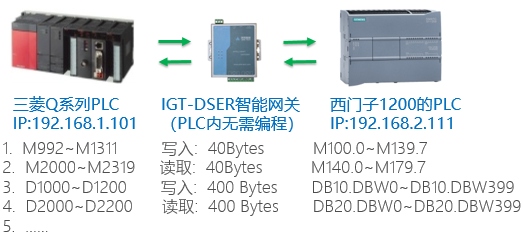

        本案例是三菱Q系列PLC与西门子S7-1200的PLC之间通讯,选用智能网关模块实现,PLC通讯智能网关IGT-DSER支持各种PLC之间多对多通讯;PLC无需编程,方便快速实施;因为是多线程的交互模式,所以可以保证高实时性;支持串口、网口通讯,以及WIFI、4G无线通讯。 想要实现的通讯任务如下:案例资料下载

       系统的网络结构图,网关支持热插拔自恢复,以下是设置时和运行时的网络连接关系:

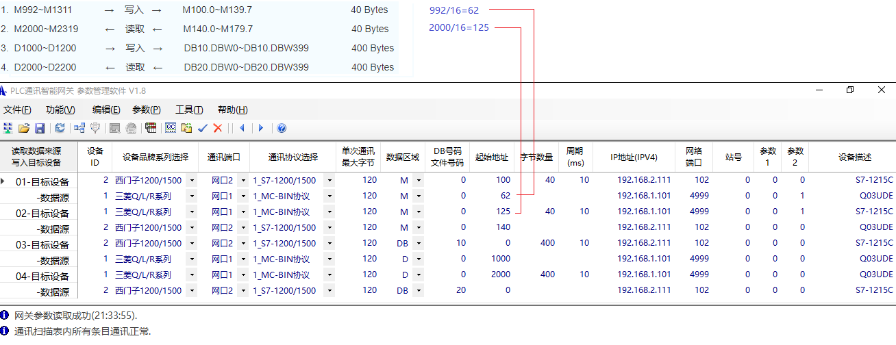

       然后通过智能网关通用的参数设置软件(下载地址),设置IGT-DSER的网口参数,以及PLC之间的通讯配置表,按照上面的通讯地址和数据地址,配置完成的数据表如下图:
       通过‘参数’->‘参数写入到网关’将以上配置下载到网关模块,然后通过‘工具’->‘重启网关’重启后,网关模块即进入工作状态,按照以上4个任务建立4个线程运行。

    老师我有个问题想问一下,关于你最后一张图的,那些起始地址是是什么意思,怎么填的,是要看你所提供的某个资料吗

    引用第5楼q2374392249于2020-09-25 08:31发表的  :
    三菱的M,S都是一个位,要转换成字(16位)地址,即除以16;D、R、W都是一个字,直接填写即可;
