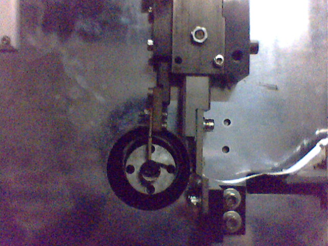

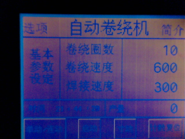

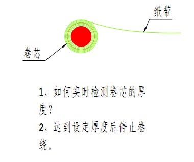

我的机器,客户要求按卷绕的厚度来生产。因为带子厚薄不均匀,若按圈数的话会生产出大小不一的尺寸。看哪位高招赐教?

试试用一个位移传感器,尾部加装滚轮压在卷芯上让其跟着走。最后根据位移传感器的拉伸距离换算厚度

建议使用位移传感器精度会好一些。

OMRON有一种专门用于卷绕量控制的继电器H5CX,不知是否能用上

可以考虑使用张力控制系统

用位移传感器得加模拟量模块吧?有一种拉线编码器可输出脉冲量的,不知哪位有用过?另:精度要求0.05mm

可以试试在触摸屏上设定纸带厚度,然后检测转数,做一下乘法运算。

厚度是没得控制的。同一条带子就是厚薄不均匀!

厚度不一致,那你卷出来的岂不是不圆?

考虑用超声波传感器

应该是检测纸的外径。
