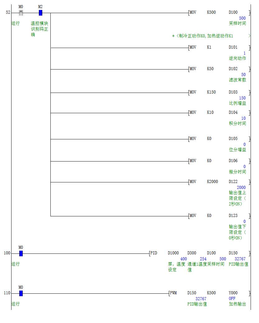

请各位师傅帮我看看FX3U-4AD-TC-4DP程序错在哪里?

请各位师傅帮我看看FX3U-4AD-TC-4DP程序错在哪里? 应该怎样修改?谢谢!!

D101 参数设置错误,1只是设置逆动作,未开启限制设置,你当前设置输出(D150)范围是-32768--32767,看看三菱PID指令,参数写入用M8002
下载积分:+5(心情不错) 谢谢!! 我再看看手册
