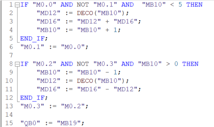

Q0.0---Q0.4 顺序启动 逆序停止 有很多种做法 这个只是比较特殊的一种 互相学习 共同进步

西门子的SCL语言是不是相当于三菱的ST语言啊??
只能说类似,不完全相同。

都是阉割的不完整版codesys,用起来相似,但都别扭,非要整点不一样的搞法在里面
