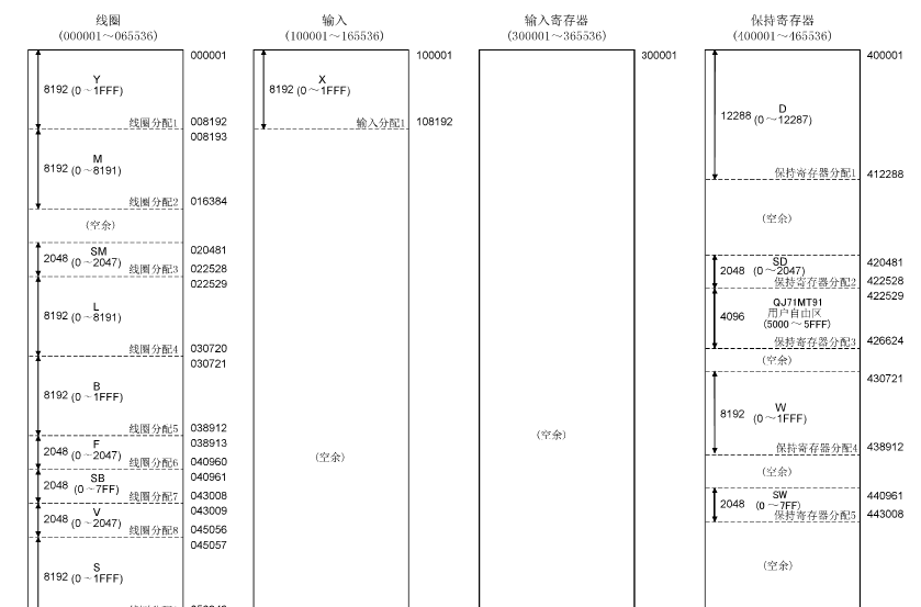

求一份Q系列PLC,内部软元件的modbus地址换算公式,谢谢

我最近也在学习这个,向大师学习了!
