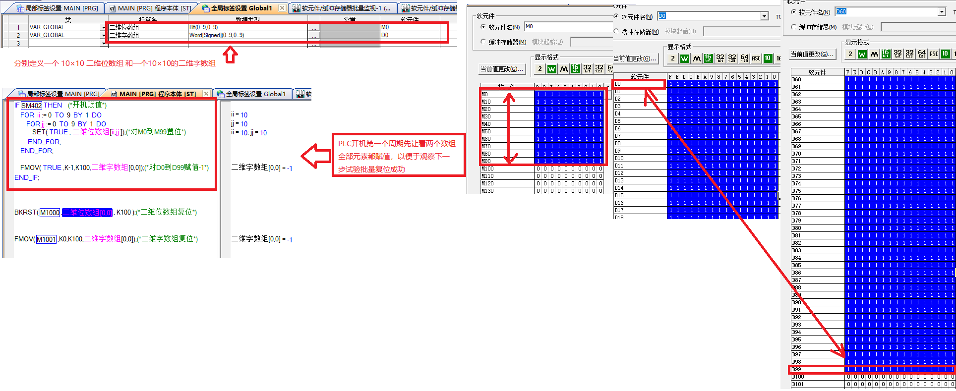

三菱plc二维数组 一下子 怎么全部复位

假如分别定义10×10二维位数组 和 10×10二维字数组

    for i := 0 TO N DO
         FOR J := 0 TO M DO
                 ARRAY[I,J] := FALSE;
         END_FOR;
    END_FOR;
    加个复位条件就可以了
