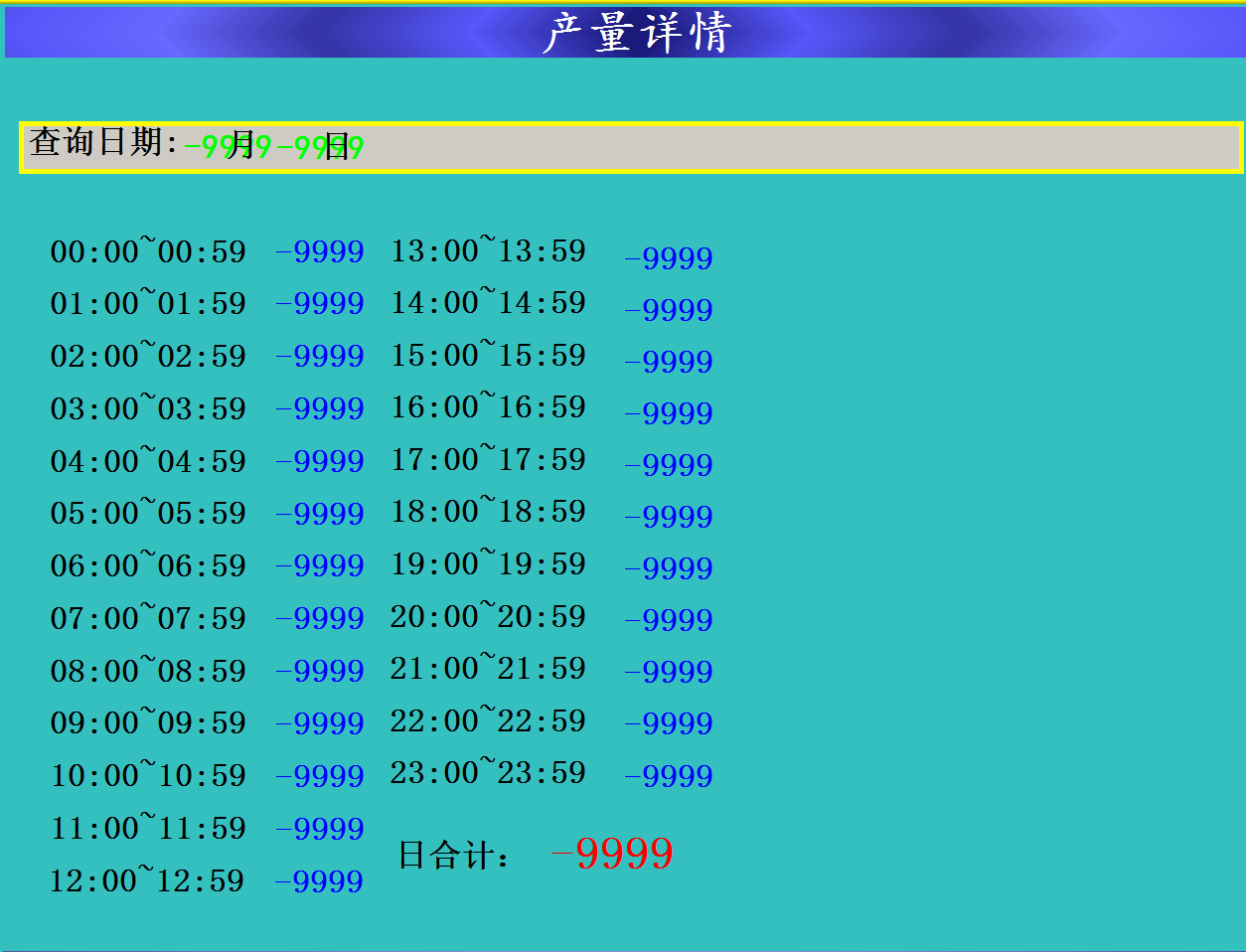

请教大神们,我想实现每小时生产多少片数,然后展现在触摸屏给客户观察使用,可以显示7.00-8.00生产多少这样,该如何实现?

功能块数组,用起来非常方便,一小时占用一个字,一天24个字*365天, 加上 辅助字,1W个字存一年.

这个吊,能发一小节吗?大神

这种还是用触摸屏来存吧,如维纶的资料取样和历史数据配合使用
