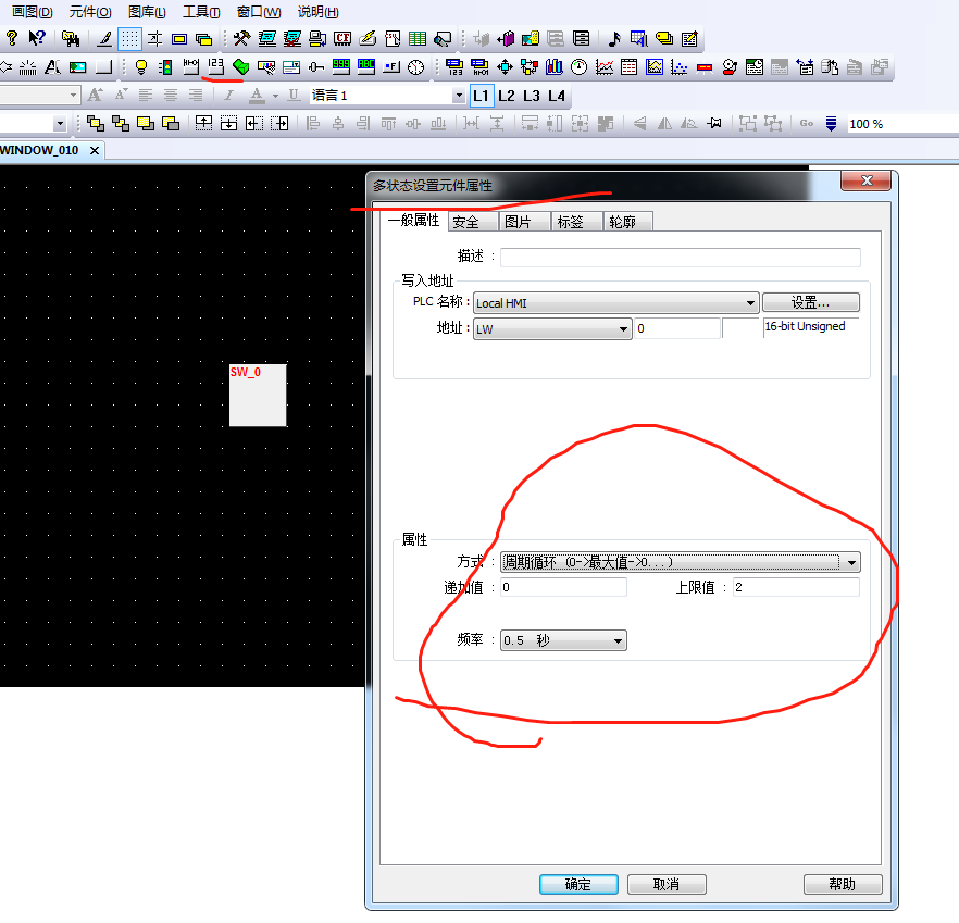

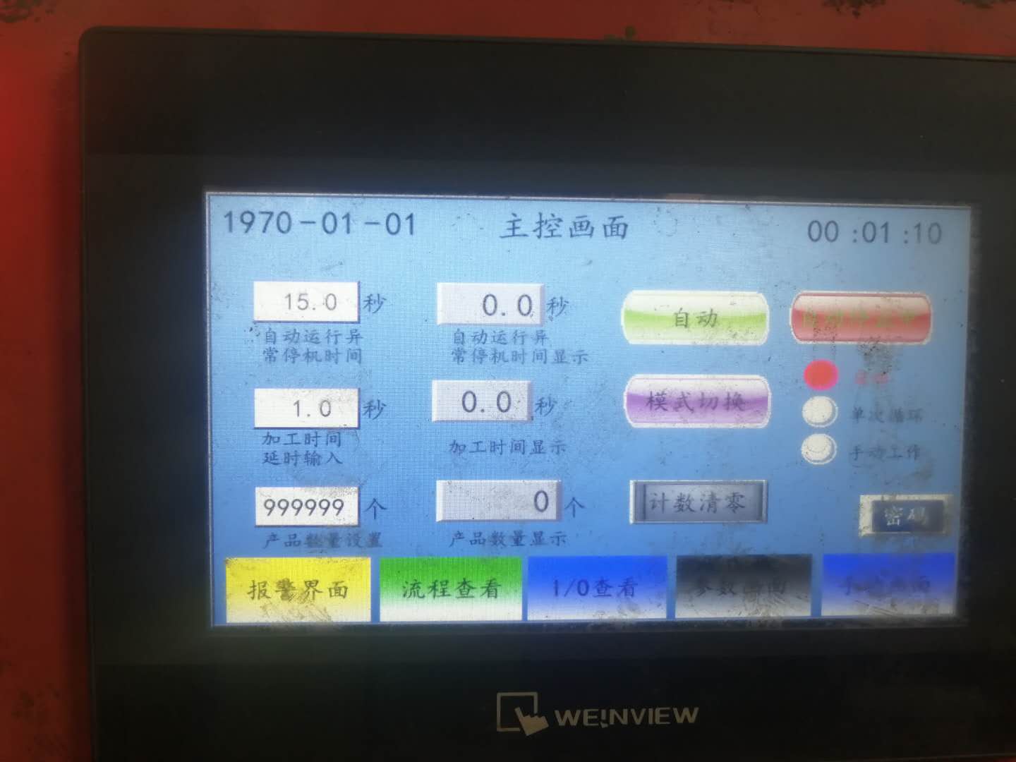

新手学习过程中,触摸屏型号是TK6070IP,模式切换右侧可以选择手动工作,单次模式和循环模式三种状态,按一次模式切换还可以循环。请教在软件上如何组态才能实现这个功能。

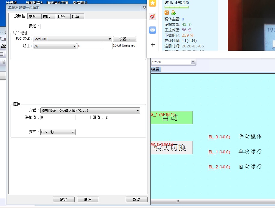

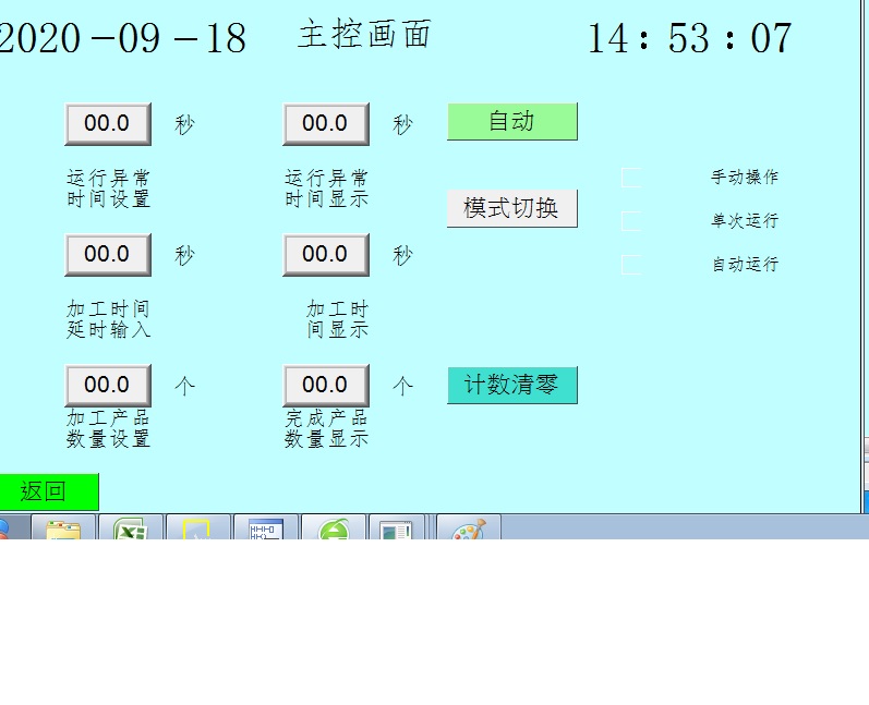

按照您的方法操作了,可是编译以后实现不了功能

使用多状态切换开关,设置三个状态,每隔状态所对应的数值分别为0,1,2.在标签页设置三个状态的标签,分为手动工作,单次模式和循环模式。这样就可以了

还要启动循环,这样才能循环切换

请教各位前辈,多状态切换开关0手动,1单次,2自动三种模式组态好了,但读取的地址是HMI的LW0寄存器。现在如何定义三种模式在PLC中M点的地址,好实现程序中的模式切换?

你把讀取的寄存器直接設定為PLC的寄存器就可以了

唉,他就是不会把地址改成PLC的地址,我还能说什么呢

9楼  发表于: 2020-09-20 15:21
