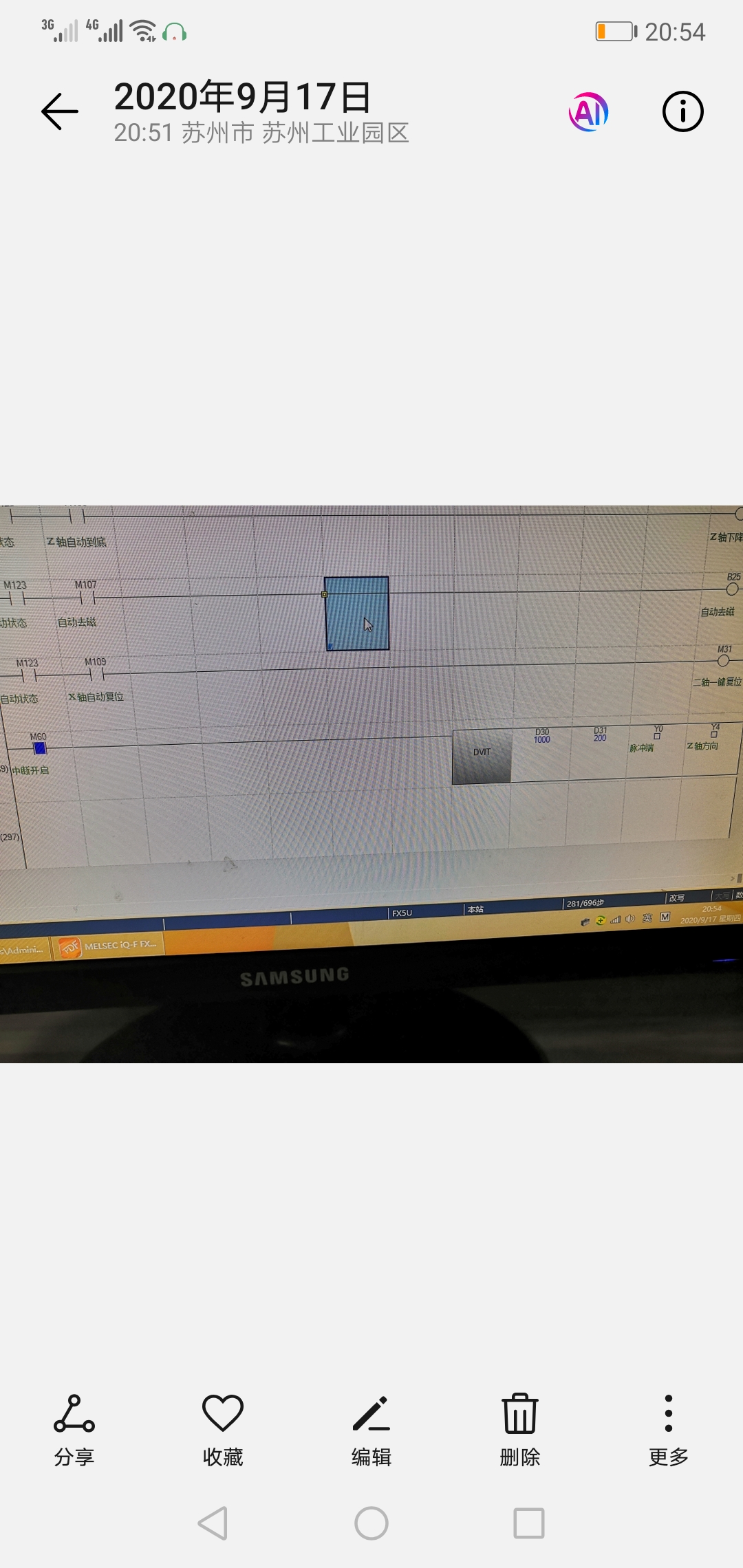

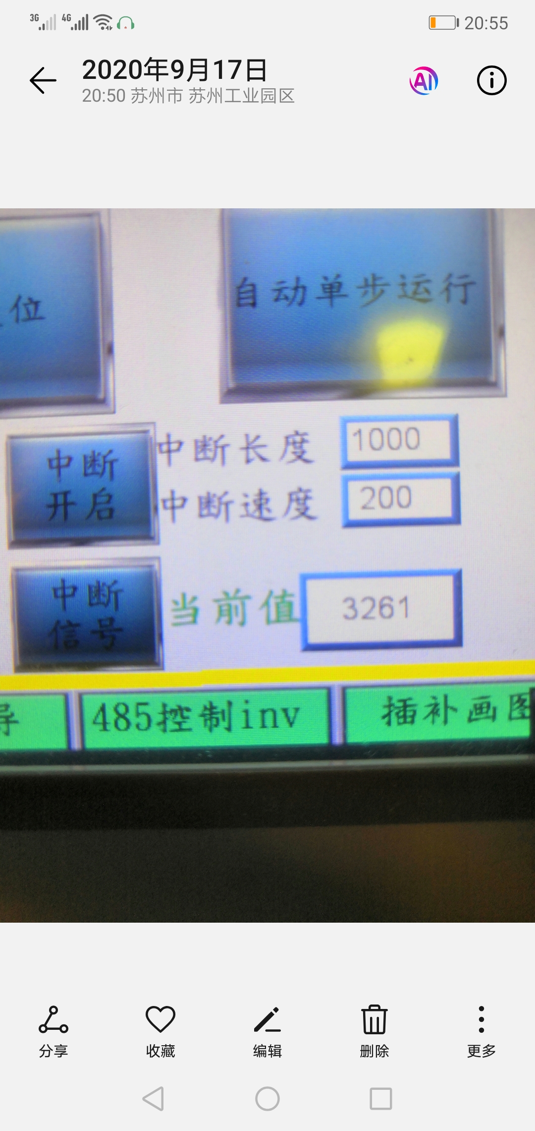

如图按下触摸屏中中断开启(m60),步进电机就开始运行起来了,然后过一会再按下触摸屏中x0中断信号后,
怎么也停不下来,求大神指导一下,啥情况,为啥就是停不下来

触摸屏可以触发X0?你会不会搞错了什么?中断定位指令是这样用的吗?

你在开玩笑,X0。可以通过触摸屏,触发的吗?
老老实实接一根线,手动硬件触发X0。

引用第1楼梦雨天涯于2020-09-18 08:20发表的  :
大侠,触摸屏真的可以触发X0的,只不过一次只能触发一个扫描周期,因为第二个扫描周期就被硬件IO刷新了

但是不能进中断,中断是硬件完成的
