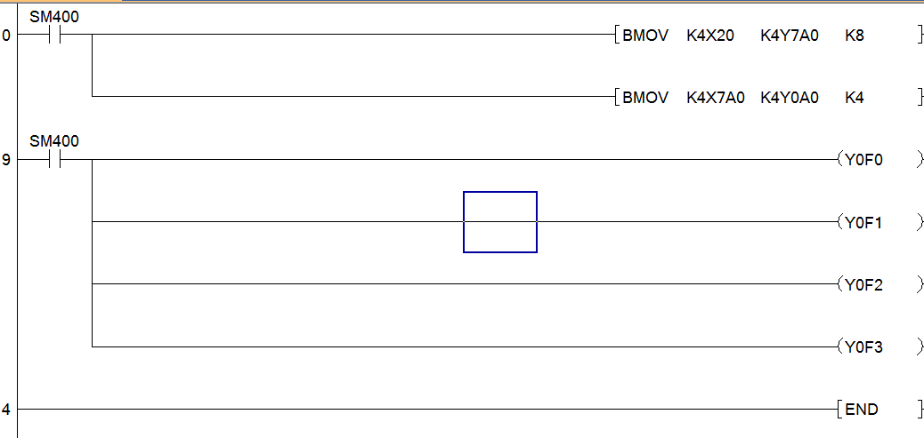

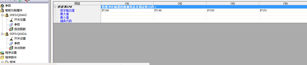

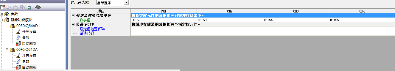

Q系列从站模拟量模块的设定和程序。11图片这两段程序是什么意思?12图片设定智能模块参数,存储器设定为D6152,D6153,D6154,D6155,D7148,D7149,D7150,D7151。通过CCLINK通讯。主站和从站,均没有这几个地址。那这个数据怎么反馈给主站。

看下CCLINK通讯设定里是不是做了数据通讯设定

后面的搞清楚了,前面这段程序不理解,智能模块里设定了参数,还需要做程序吗?

要的,DA模組須寫程式CH要開啟或關閉

应该是CCLING地址映射,你得看模拟量从站所占地址
