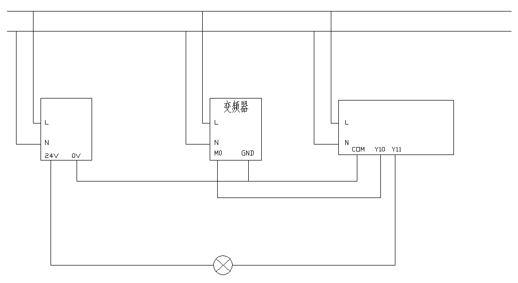

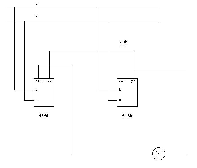

如图,一个开关电源的24v 通过负载接到另一个开关电源的OV,论是否可行?这样的话就可以减少接线

已经共零了就可以

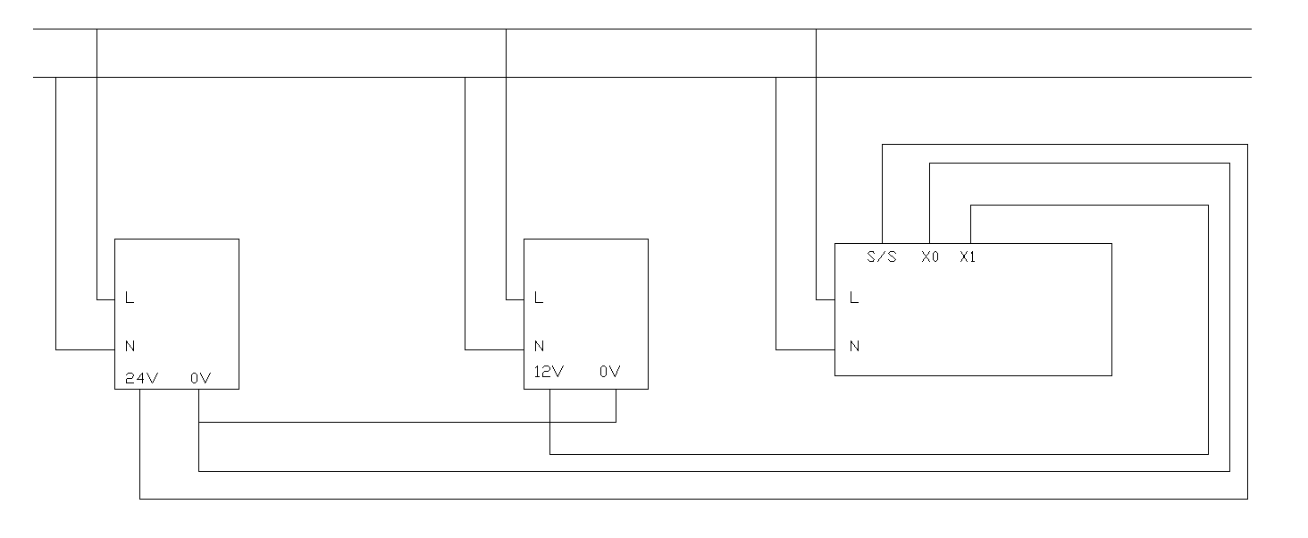

对于PLC的输入电压不同时,我觉得应该通过驱动继电器控制24V,在输入到PLC中。PLC输入可能检测不到像这样的5V信号

共0就可以  不共0就不能

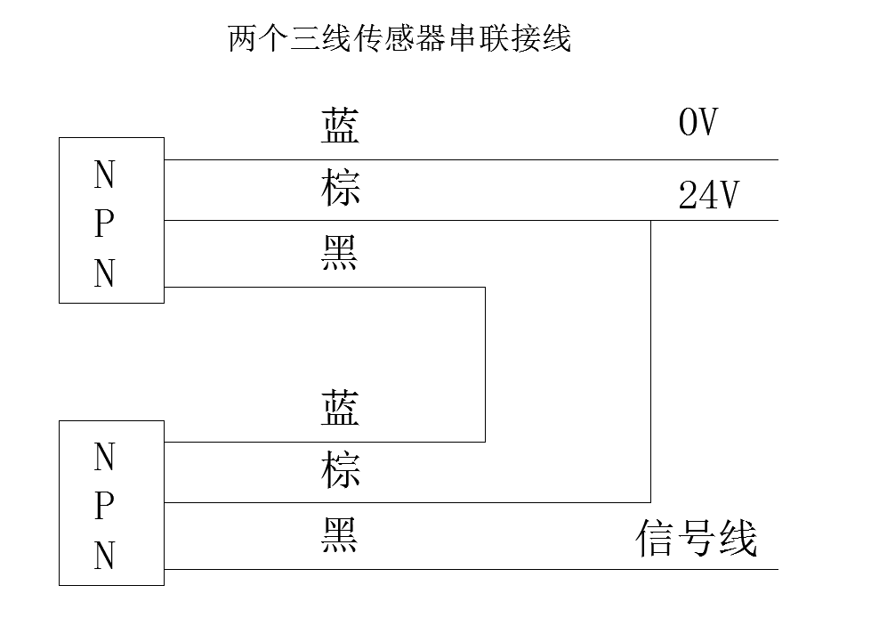

然后传感器输出提供下个传感器电源是可以的   实践过   相当于串联

    第一张图要看变频器的输入方式,低电平有效的可以

    是的,共GND
