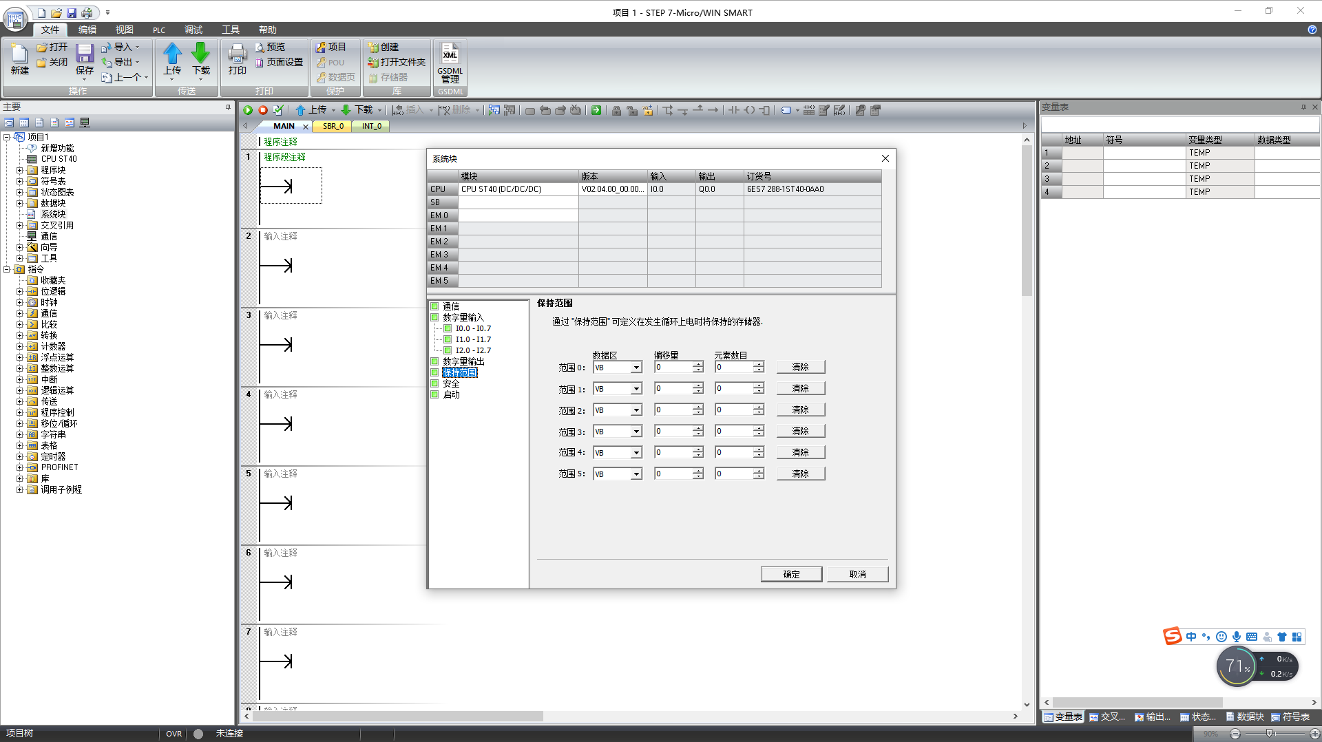

只有几个vd需要断电保持 如何实现 200samet 或者smart1000的屏幕如何断电保持数据呢

若选择vd0 个数选择两个 那么是 vd0 和vd2 还是vd0 和vd4 啊 有知道的么

VD0和VD4

数据 VB 偏移量 0 元素条目 8
表示 VD0 VD4 或 VW0 VW2 VW4 VW6 或 VB0 ~VB7都是停电保持
