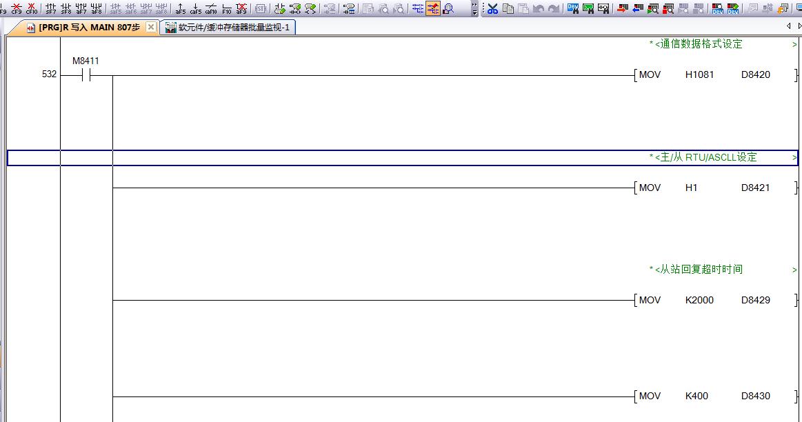

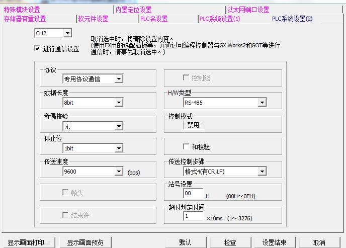

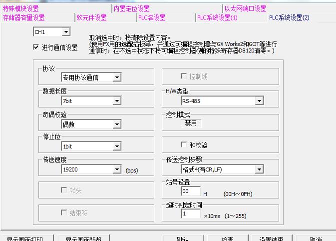

各位大侠,现在碰到一个问题想请教下。

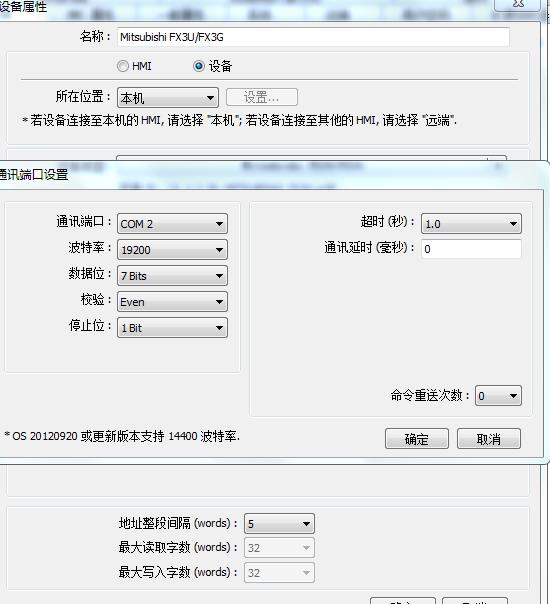

现在用FX3U做了系统,扩展了一个FX-422-BD的口用来连接威纶触摸屏,编程口连接一个物联通讯模块,一个485APD-MB模块用来和耀华的C801做485通讯。
在使用过程中发现,如果把内存清空后,加装422BD模块后,能够和触摸屏连接上,这个时候 三菱通讯口CH1参数不设置,CH2参数设置如图,但是一旦断电之后重新连接,触摸屏就不能通讯了,这是什么原因啊?
问题:1 422BD是不是占用CH1,485ADP是不是CH2。

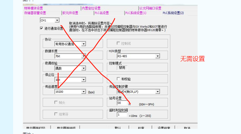

422 BD 是CH1  不用设置参数
485ADP-MB 是CH2,需要设置参数

    422 BD 是CH1  不用设置参数
    正解,就是这样,不需要设置

    那样需不需要把D8120常置零?
