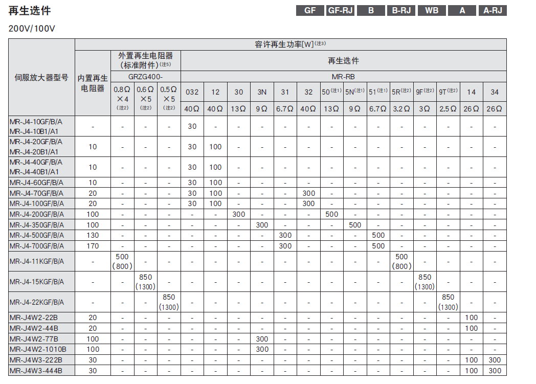

请问各位大神,三菱伺服的再生选件,大家是配的原厂还是某宝产品,某宝上普通的电阻能替代吗?

都行

应该都可以的。

在型錄或是手冊上都有推薦的阻抗跟功率
照那個選大多沒太大問題
如果長時間回生
建議改母線共通之類的將回生能回饋到電網

可以的,但是再生电阻的阻值要跟手册上的要求一样,功率您看情况而定,制动率高功率就要选高,阻值不对会报警的
