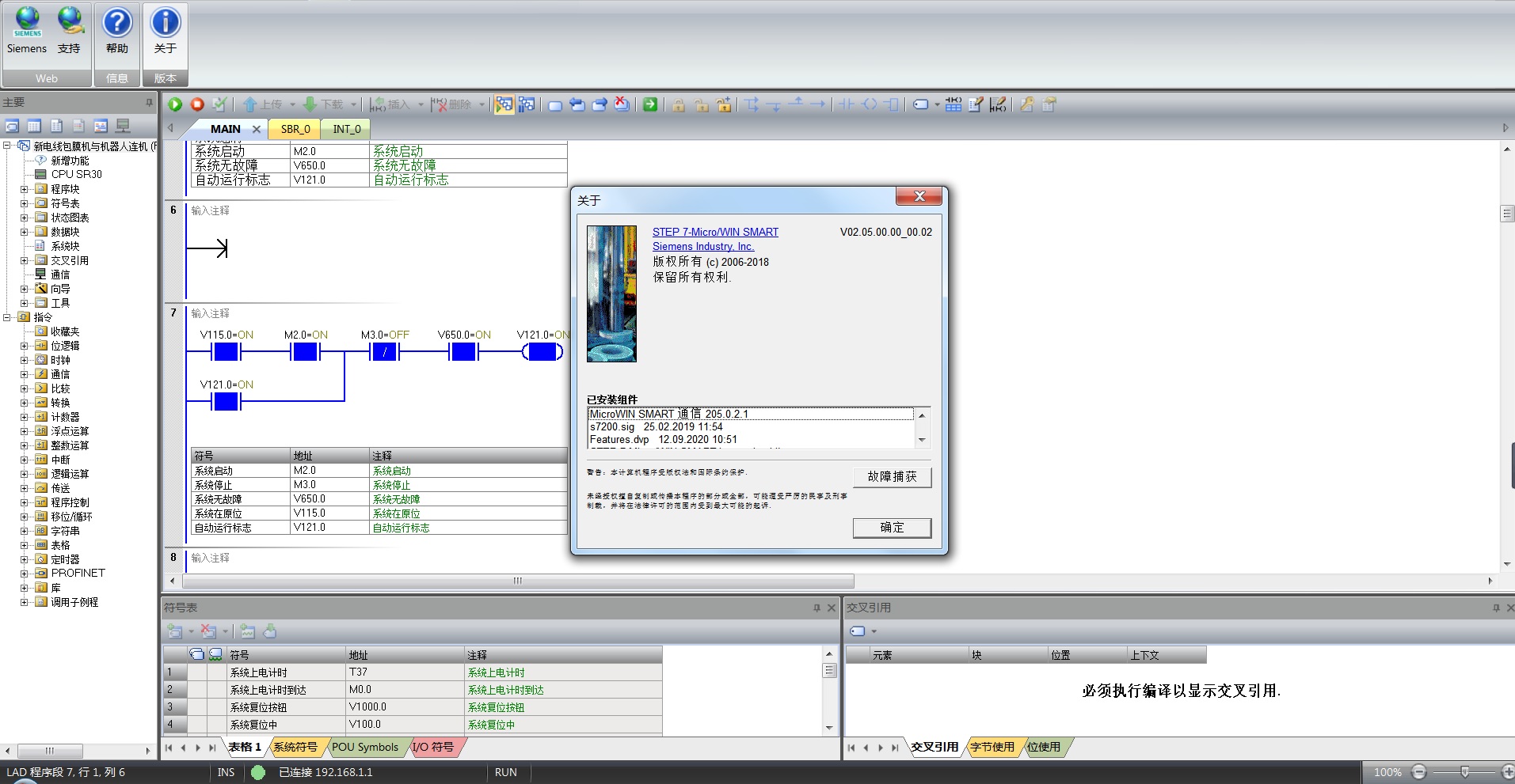

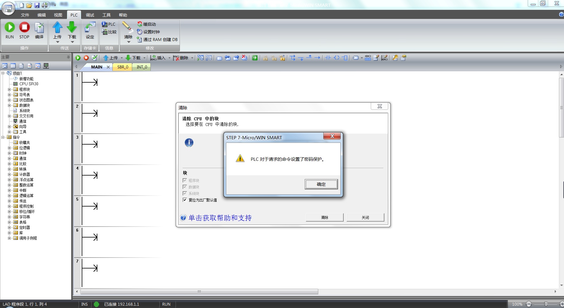

请问各位大侠:为什么我的软件清除不了smart 200的程序呢,本人使用的软件是V2.2的,这跟软件版本有关系吗?

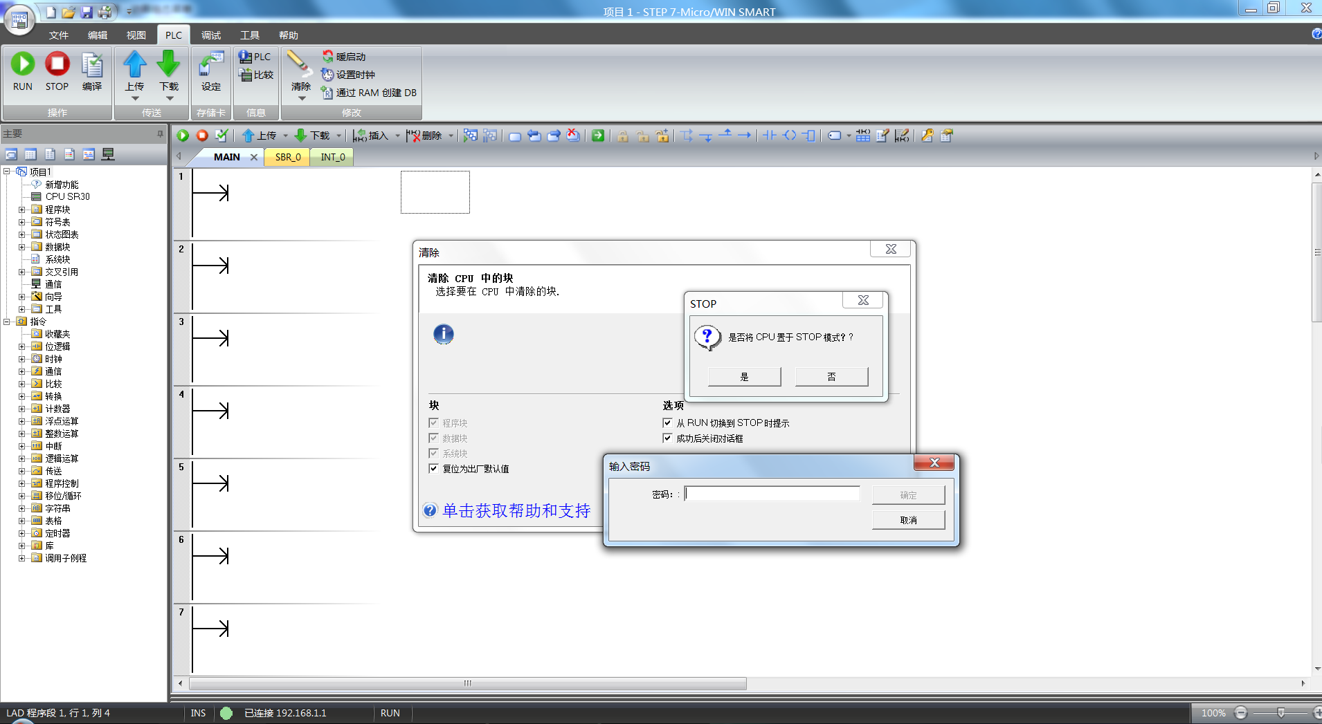

发表于: 2020-09-11 14:04
清除后要立即断电重启几次

发表于: 2020-09-11 14:24
清除后,60秒内PLC断电重启

印象中,常规系列用SD卡清除程序,毕竟这个是新出的功能,需要配合新的固件

更新一下软件把,现在都V2.5了

非常感谢楼上各位大师解答,一定要更新软件才能清除密码,60秒内PLC断电重启才可以清除密码

正确输入密码不是可以清楚吗?

试试不就知道了,写个空的进去不就清除了?
