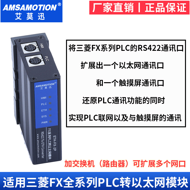

https://item.taobao.com/item.htm?spm=a230r.1.14.124.4937b475xsxQT9&id=623448946955&ns=1&abbucket=17#detail
不作推销,
公司设备有用这种类型模块,不用写程序。
