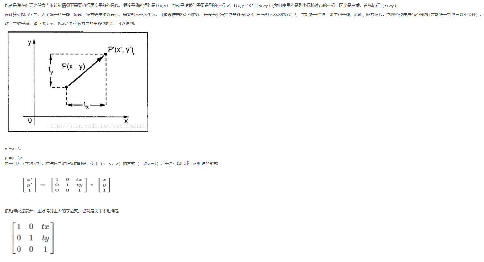

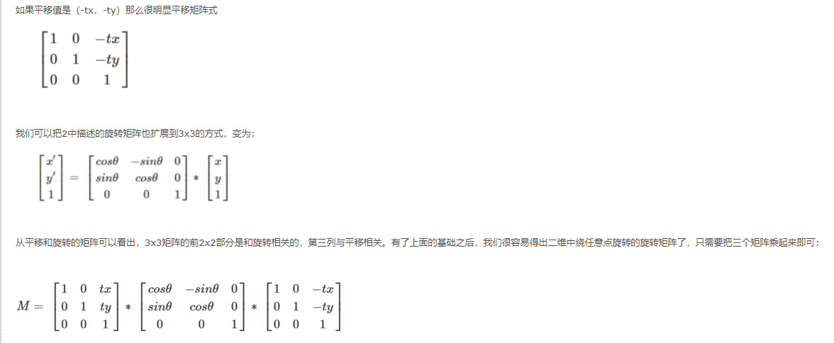

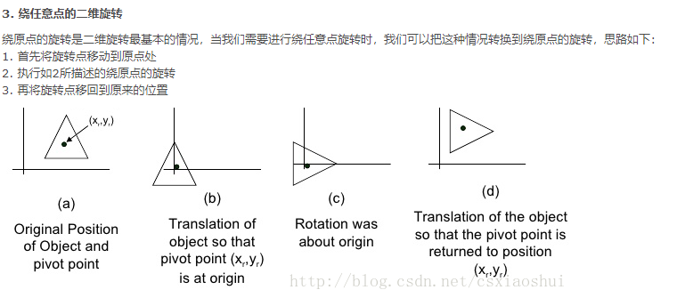

关于矩阵变换区求坐标,公式

关于矩阵变换,参考原网址内容
https://www.cnblogs.com/zhoug2020/p/7842808.html
