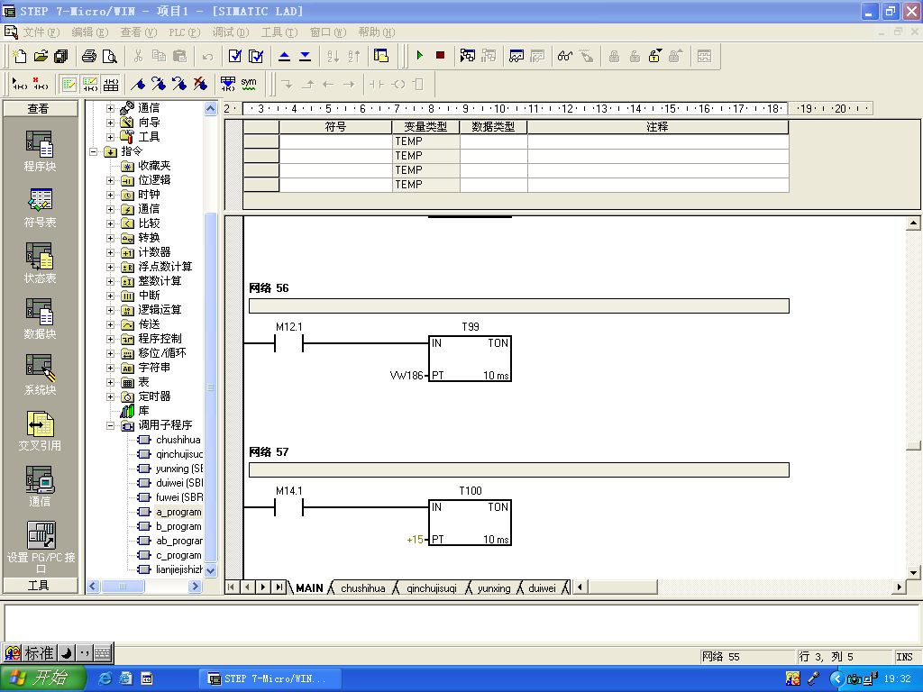

VW186带表的什么意思?

VW186就是T99这个计时器设定值对应的寄存器啊

也就是T99定时器的预设值可以通过变量来修改,而不象T100是固定PV
