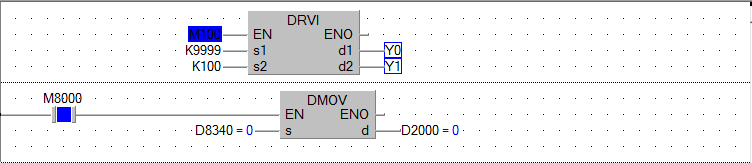

大神帮我看看 这个定位指令怎么接通不了

程序都没放出来,怎么看

程序都没放出来,怎么看
就是这么一行而已 其他都是设置的速度和位置。

这样都不行, 不知道啥鬼意思。整个程序就是这两行。就是不执行

是在模拟还是下进PLC里监视的?
高速脉冲无法模拟的

引用第4楼木林森于2020-09-07 23:21发表的  :
是在模拟还是下进PLC里监视的?
高速脉冲无法模拟的
多谢,应该问题就在这里了。我是一直模拟的。等下去车间拿PLC下程序进去再试试。,昨晚后面我想应该也是这个原因。要么就是不支持模拟要么就是模拟器装的有问题。

定位指令是模拟 不出来的。

高速计数器   中断  定位  通信  PID 建议不用模拟

定位指令无法模拟
