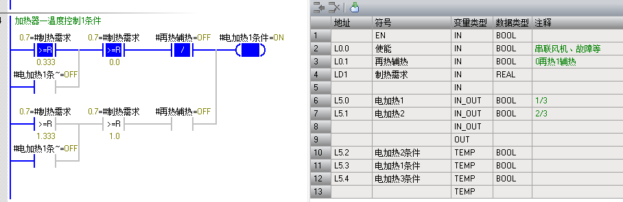

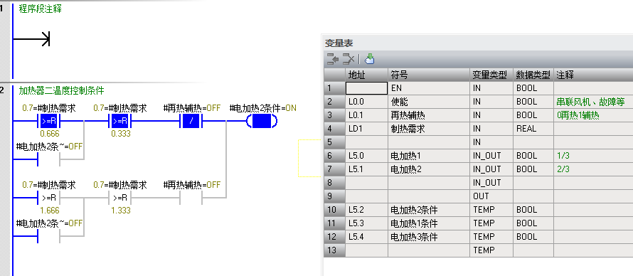

如图,调用子程序的中间变量为什么没有起到保持作用

输出要用INOUT

这个输出即使不用这个变量也要IN OUT吗 保持位不能使用中间变量TEMP?
引用第1楼yiyang1于2020-09-07 22:24发表的 :
输出要用INOUT
