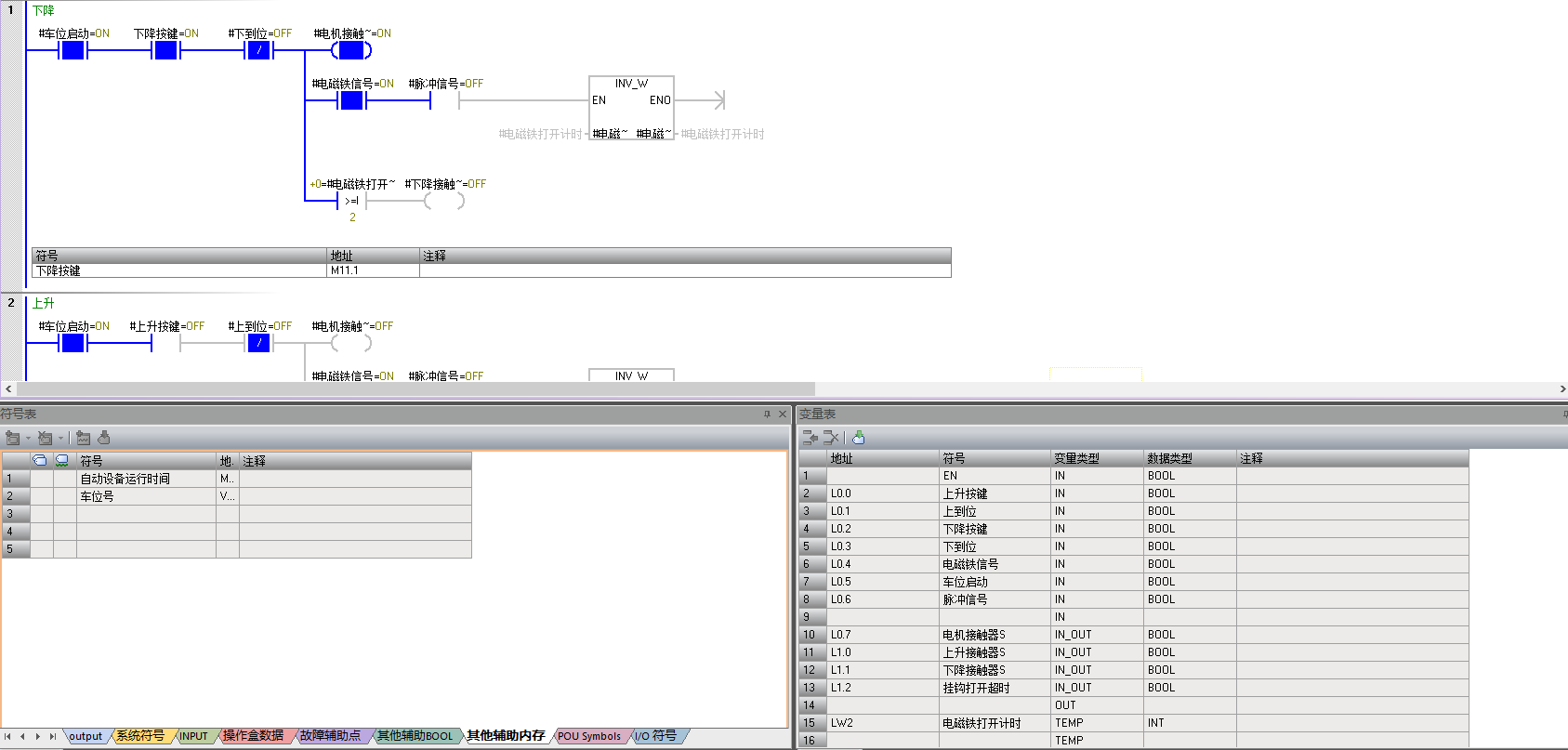

如附件所示,子程序内容有输出,调用的子程序却没有了输出,调用子程序的程序也是子程序,相当于子程序嵌套。
西门子的子程序调用需要注意的地方很多啊,总是出错,要不然就是无解的混乱情况····

电机接触器重复输出了吧
