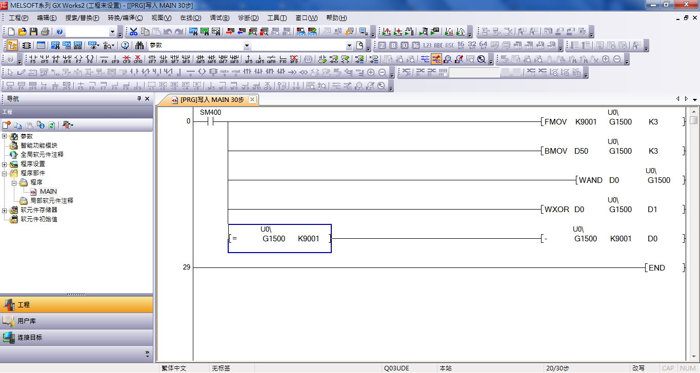

to H0 K1500 K9001 K3    //表示数据K9001写入0号模块,#1500缓存区,#1501 #1502 三个缓冲器
改用[mov k9001  u0\g1500]   好像有点对应不上

你應該是要用
FMOV K9001 U0\G1500 K3
才對
如果是
TO H0 K1500 K9001 K1
用的是 MOV就好
那像你的
TO H0 K1500 K9001 K3
除了用FMOV K9001 U0\G1500 K3外
那就是連續3個MOV指令
MOV K9001 U0\G1500
MOV K9001 U0\G1501
MOV K9001 U0\G1502

    我是沒用過這個指令mov k9001  "g1500\u0" 剛稍微試了一下,無法編寫顯示錯誤...
    我的認知是MOV K9001 U0\G1500 這個是寫入,讀取一般我習慣丟到某個暫存區。例如 MOV U0\G1500 D100
    另外樓主的指令怪怪的如果您的是QD75P4N的緩衝區的話#1501、#1502應該不能寫入K9001值....
    所以照您的指令應該改成 TO H0 K1500 D100 K3 (D100、D101、D102再分別寫入數值)對應到MOV 就為 BMOV D100 U0\G1500 K3
    以上為個人目前寫程式手法,有錯還請指教~~

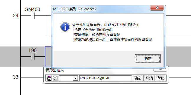

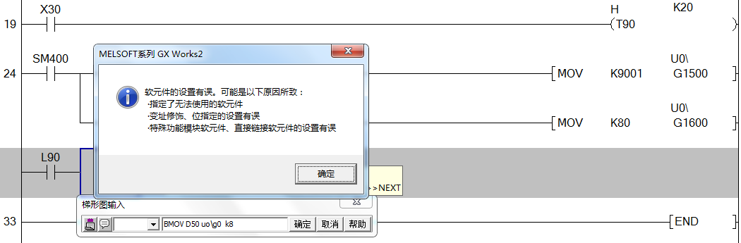

    用FMOV和BMOV指令写不进去哦!语法错误,缓存区只能一个个的写吗??

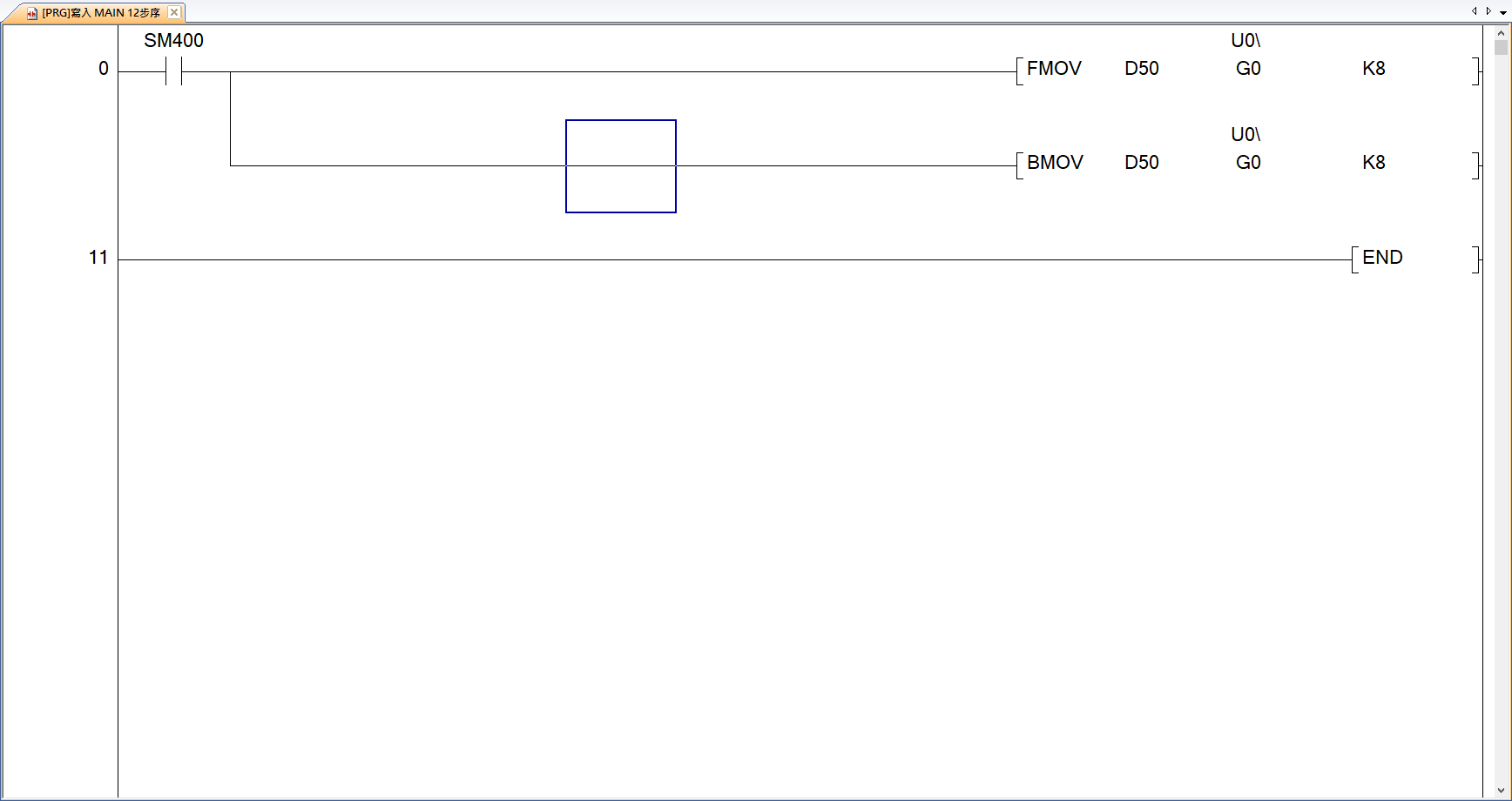

    不知道你用的型號是什麼? 我是用Q03UDE測試的,另外我看你圖片似乎是打"UO/G0"  U"O" 圖片看起來是英文的O應該是0沒有O最多只到F
    真诚感谢!测试可以,应该是我输入错误
