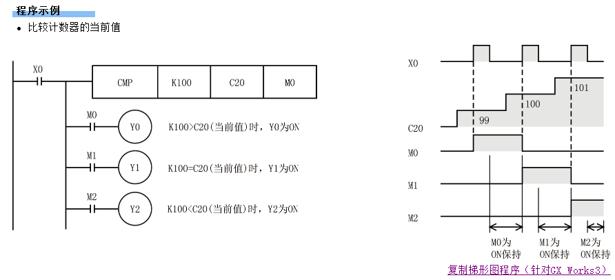

M_TEMP1 位(0..3)
wLabel1 字[有符号](0..1)
CMP(TRUE,wLabel1[0],wLabel1[1],M_TEMP1);
