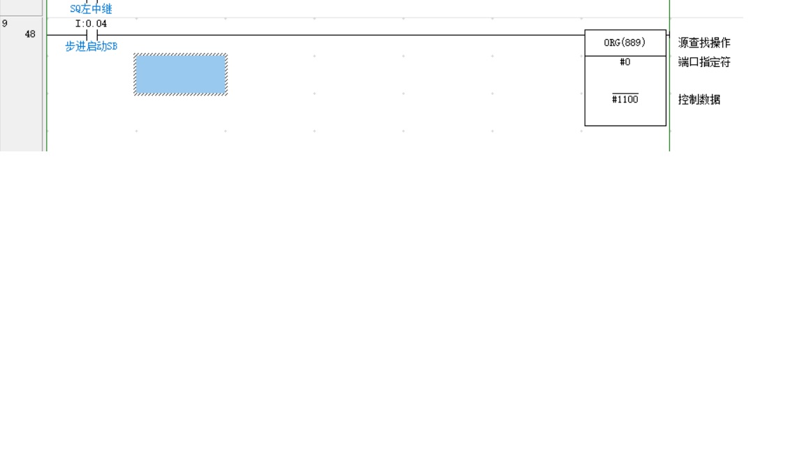

大佬们,帮我看看,用ORG指令,电机不返回,怎么弄

指令如图

回原点有一堆参数要设置,不是一条指令这么简单,好好看手册

补充一下:手册里要求设置的4个参数,已经设置好了。
加速比率,减速比率,接近速度等

参数设置下载完成后,一定要断电重启。

CX-P 软件设置PLC 写入后断电重启才能生效

仅在原点搜索/ 返回初始速度<原点搜索接近速度<原点搜索高速时,原点搜
索方可启动。

前面加@ ,@ORG,参数设置好就能运行
