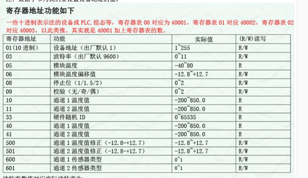

台达plc 如何读取MODBUS的40100地址(要读取通道1 和2的温度
台达plc (MODRO如何读取MODBUS的地址40041
