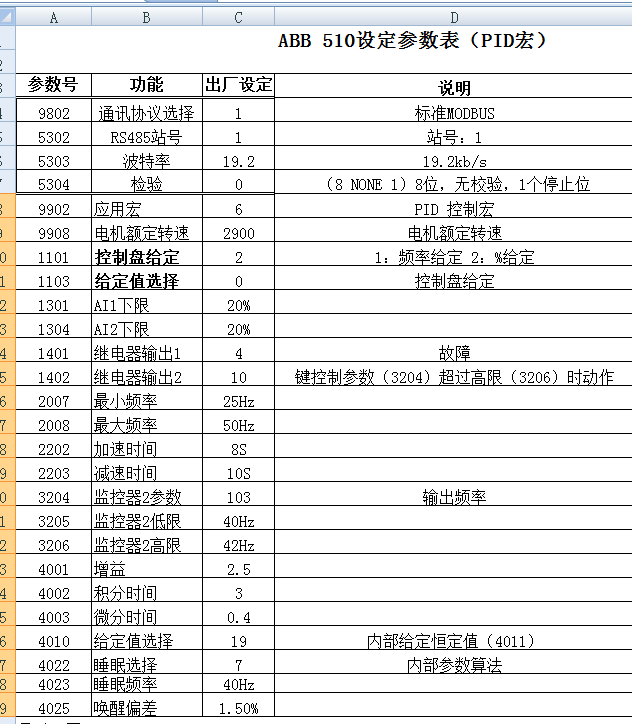

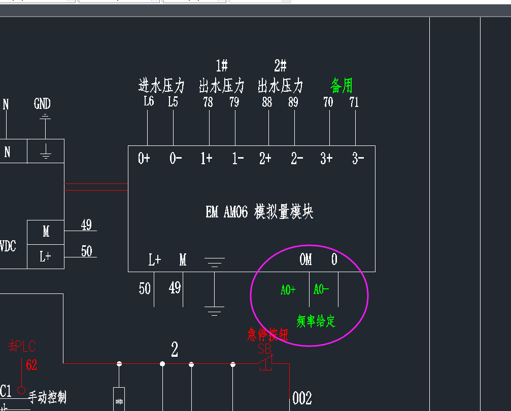

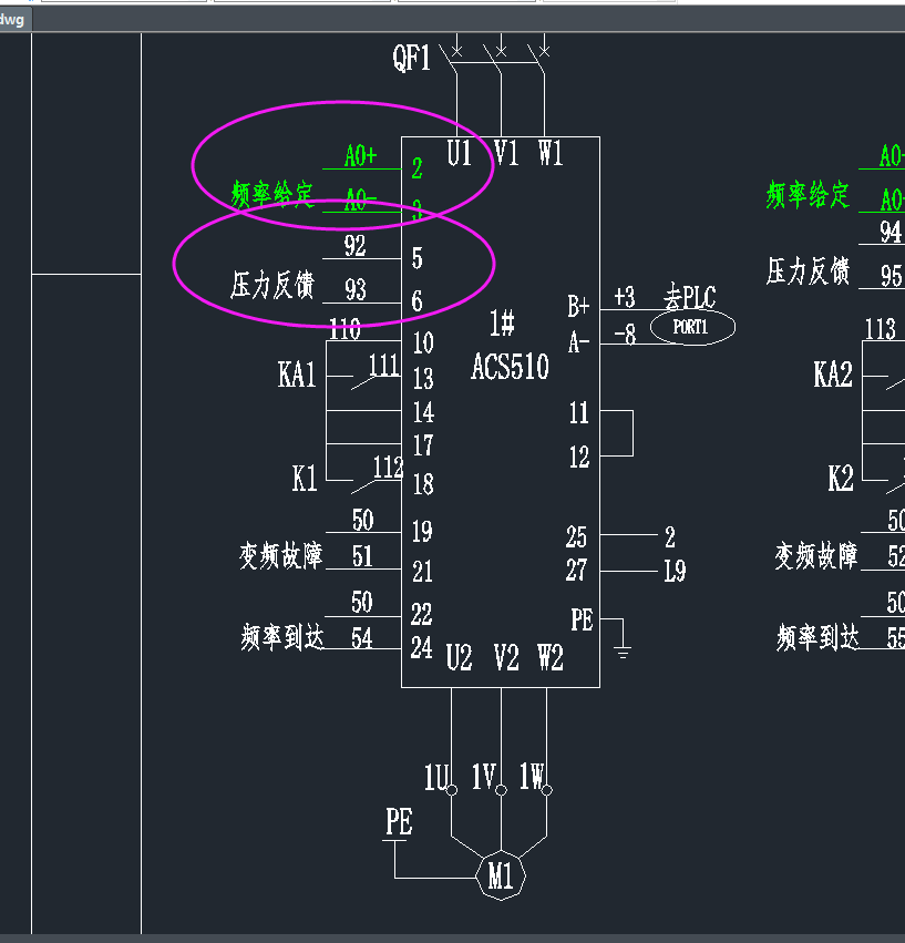

如何实现acs510ABB变频器手自动切换PID控制

1、手动是510内置PID控制 2、 自动时PLC的PID控制 恒压供水[
