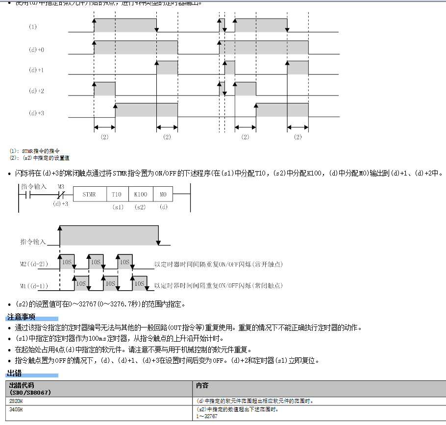

STMR(NOT M3,T0,K100,M0);
M1,M2,交替输出10S钟。

这个指令蛮好,以前还没用过。
