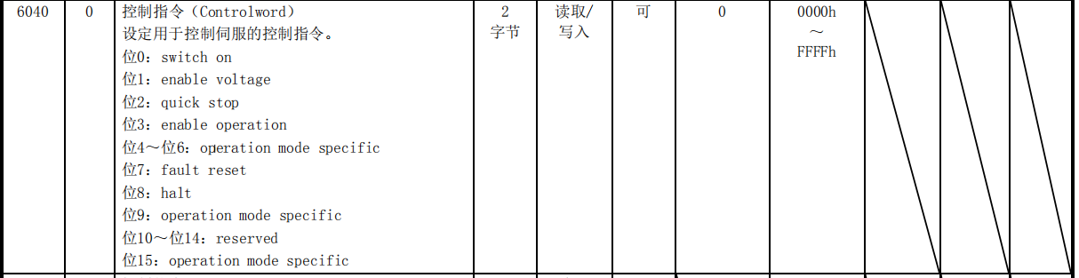

请问这个0F,7F是怎么看出来意思的,这个不是很明白,怎么对应的呢

这是16进制,换算成2进制,再对应上表里位设置就能看出来了

0F低4位置ON,类似于初始化,伺服使能的功能,07F相对定位启动标志,17F相对定位暂停,03F绝对定位启动标志,13F绝对定位暂停。这个可以转换成2进制,然后对应到对应模式下控制字的16位状态来进行编程,

转换成2进制就明白了!
