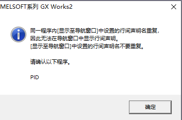

老铁们 帮我看看这啥意思 GW2 打开出现的

把程序上传上来看看

让你确认声明为 PID 的那部分。修改一下声明或子程序名。
