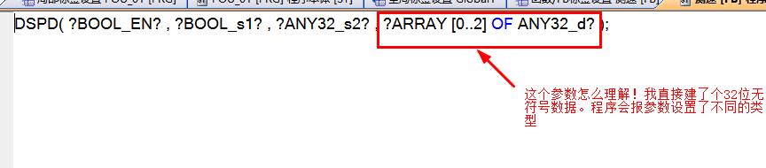

如图所示,?ARRAY [0..2] OF ANY32_d? 这个变量,我直接建个32位无符号数据,编译发现不能用。求指导

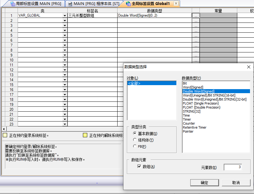

ARRAY代表数组,ANY32代表任意32位整数类型,例如DWORD,或者带符号DWORD。
意思是你要声明一个数据类型为DWORD类型的数组。

建立一个有三个元素32位整型的数组
