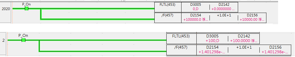

请教 CX-Programmer
下图科学符号显示如何切换如上图

找出问题
浮点数要先转换
