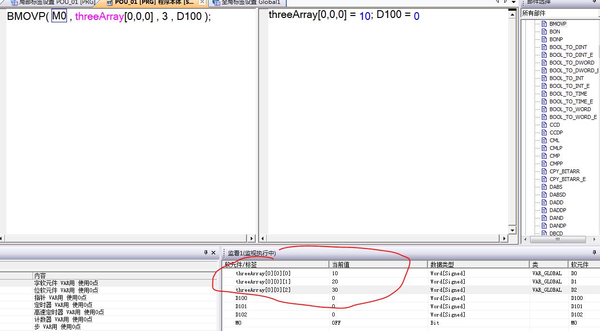

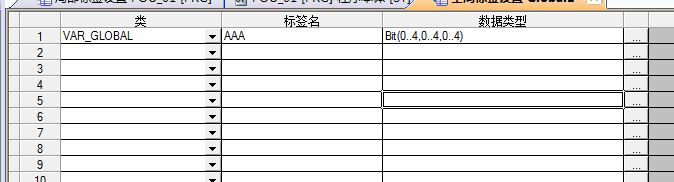

在全局标签里面如何建立3维数组。求大神指点

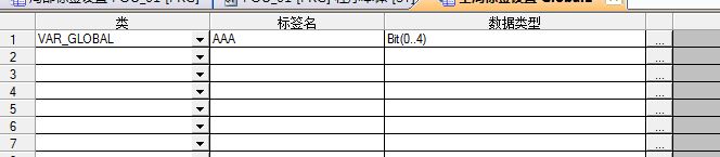

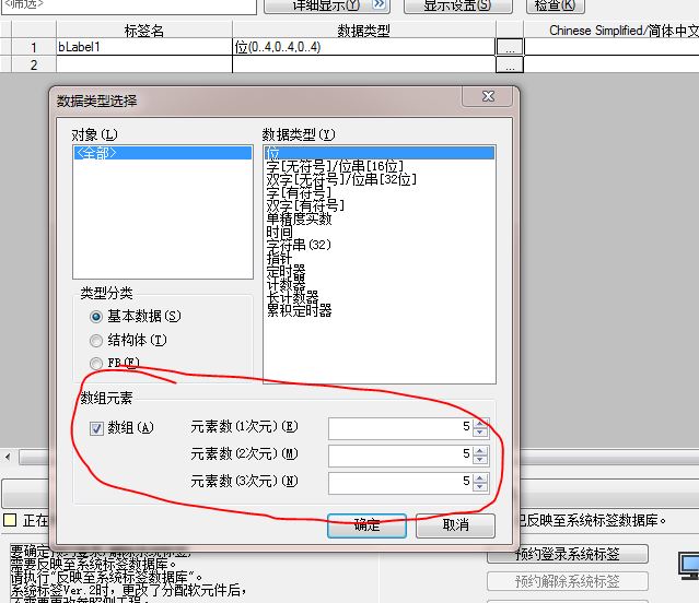

引用楼主sin598于2020-09-01 10:12发表的 三菱PLC三维数组如何建立 :
GX Wroks3可以直接输入三维数组。
GX Works2需要首先建立一维数组。
然后通过手动添加为三维数组,维与维之间用逗号分离。
Good Luck~

    引用第1楼cvlsam于2020-09-01 11:44发表的  :
    这种建法,好像不行。比方说一维地址起始D100--D199   二维起始地址D200-D299 三维起始地址D300--D399。那我赋值如何赋。我截图上面我想同时取三个数据。但是监看窗口不是我想的那样。
    [attachment=246902]

    这个全局变量

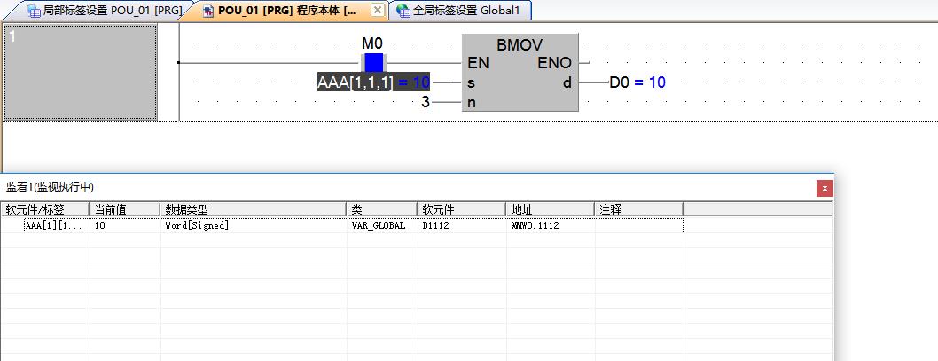

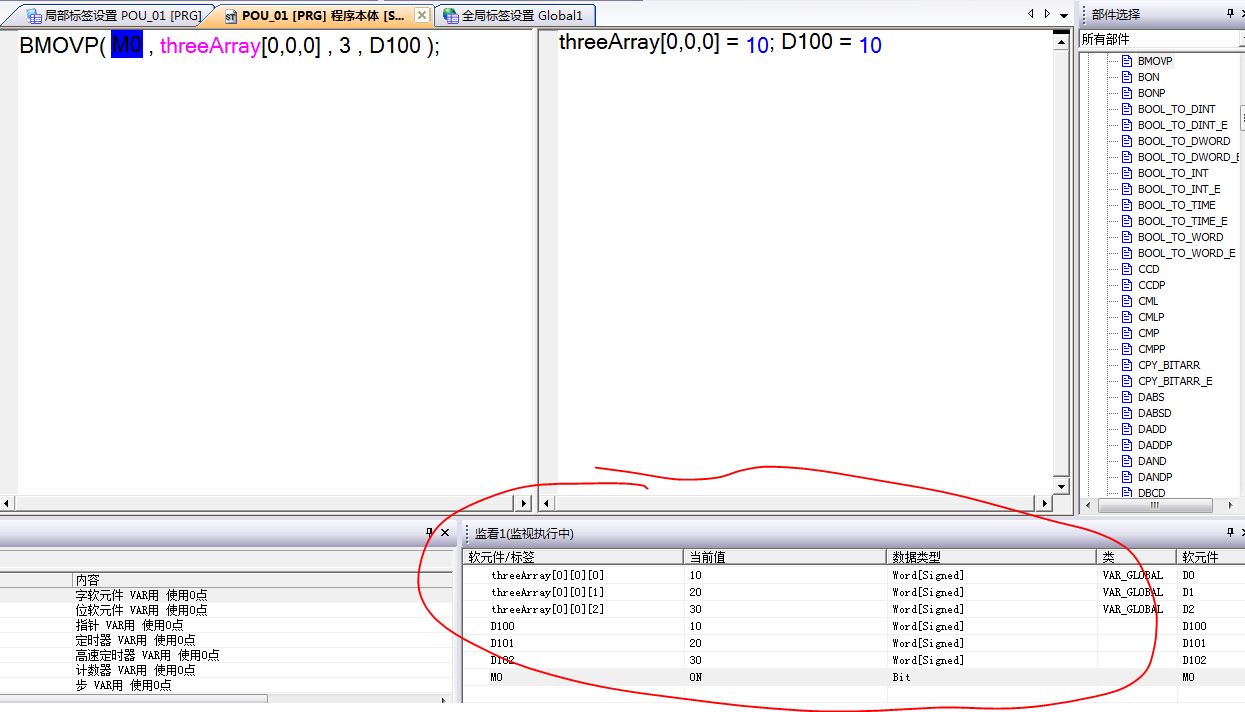

    引用第2楼sin598于2020-09-01 12:44发表的  :
    我无法理解你的问题,BMOV指令使用的是连续地址,你需要手动输入需要监控的数组地址。
    很显然,当我使用了BMOV指令后,指定数量的内容被复制了。
    Good Luck~

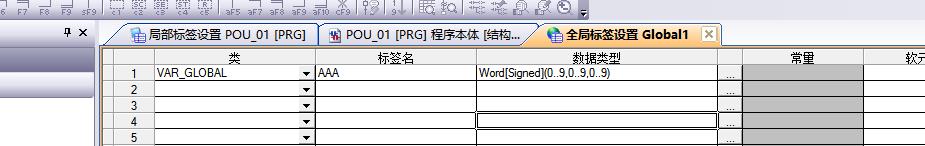

    6楼  发表于: 2020-09-02 09:51
    大佬,请教一下,如何显示。软件打开默认只有一维的元素的选项呀。
    能否告知,在软件中如何设置?

    7楼  发表于: 2020-09-02 10:22

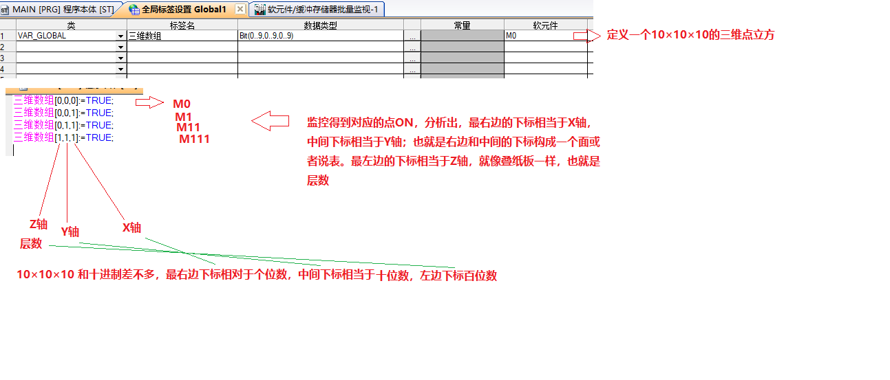

    整了一个10×10×10的三维数组,方便说明和理解。
