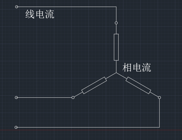

电路学了忘了,线电流=1.732相电流 ,是星行还是三角的时候?

三角联接的时候。

三角形接法,相电流*√3=线电流,线电流滞后相电流30°。
星型接法,相电流=线电流,相位也相同。
