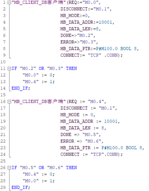

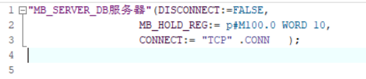

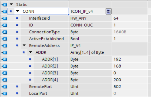

S7-1200直接Modbus---TCP 通信已经测试正常

TCP 和 RTU ,Modbus,基本原理是一样的,只是用的指令不一样。
