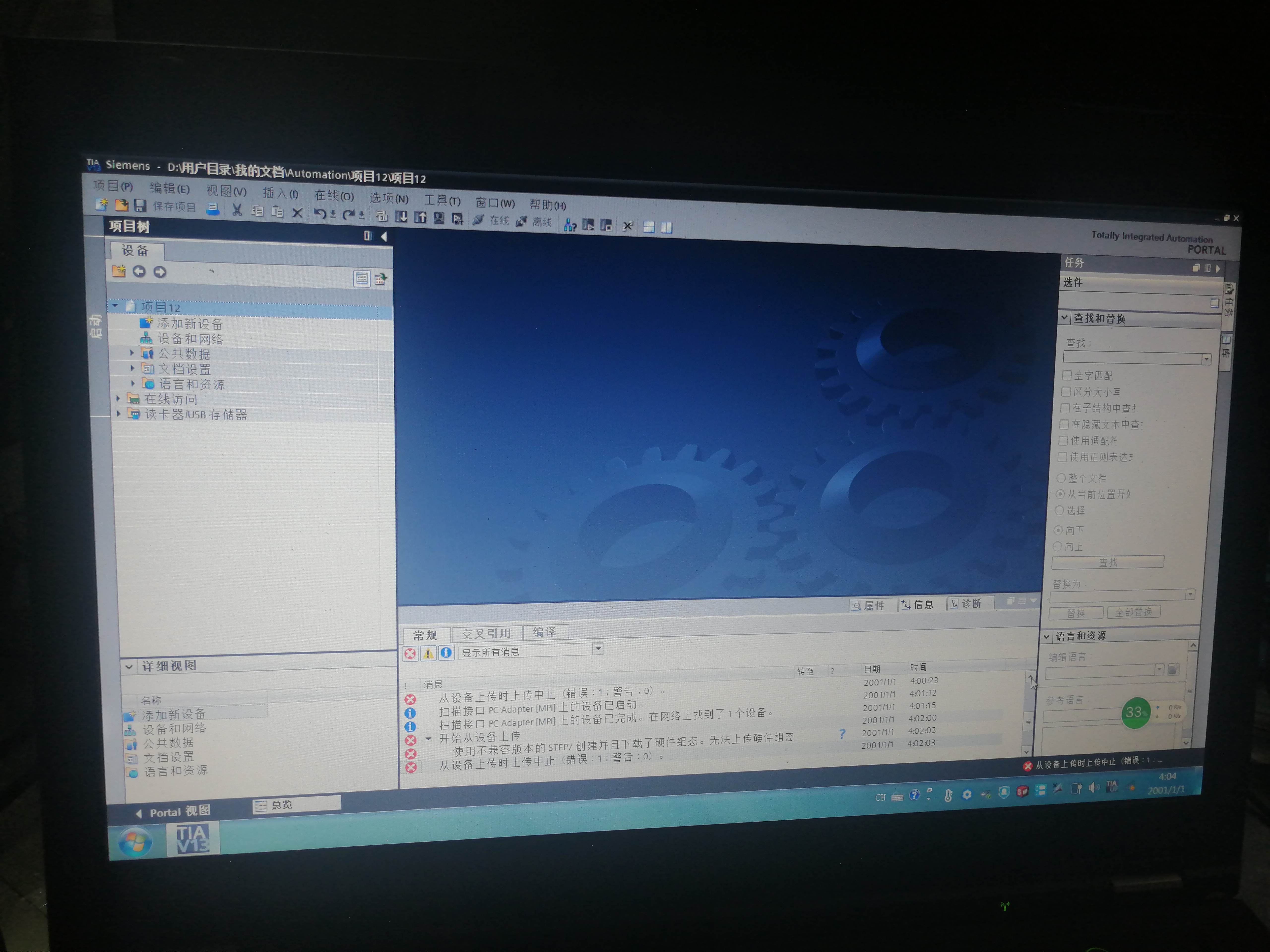

描述:下载报错
博图软件怎么下载300的程序?我这下载不了,请教大神。

怎么看着像是上载呢,PLC内有程序

就是上传程序,我之前说错了。

300中的原程序并不是用博途写的,要用经典STEP7 V5.5或更低版本才能正常上传,上传后可以移植到博途中

但我有300的电脑原程序,移植了,但移植不了啊?显示移植项目0%不动了 ,求大神,是不是移植有技巧啊?

移植也要安装经典STEP7。具体方法可百度一下。
