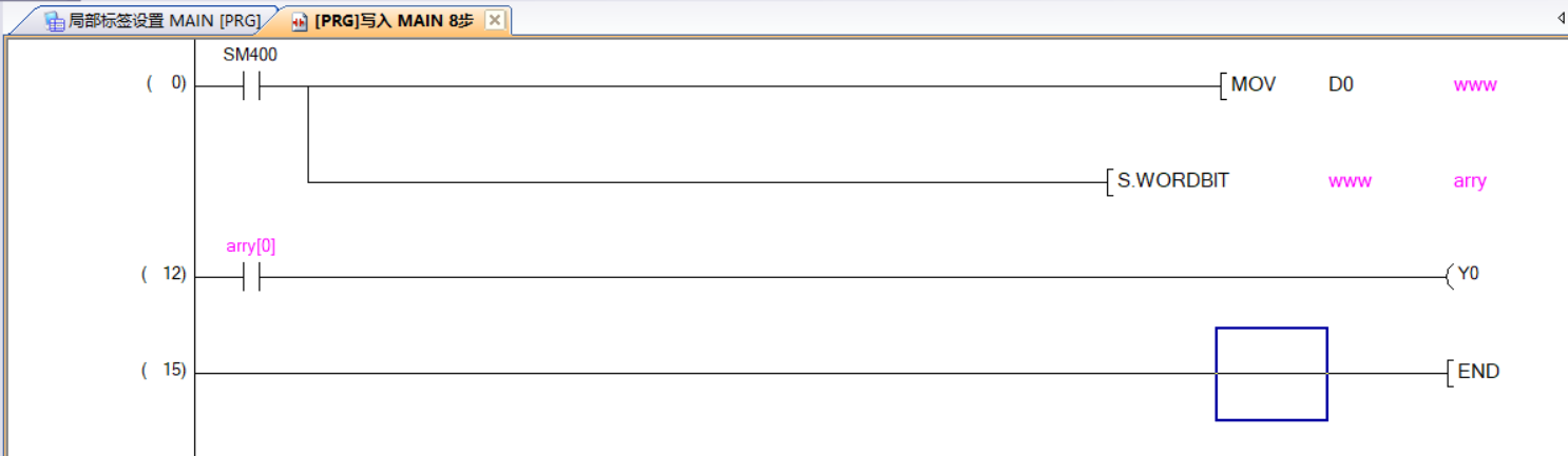

看到Q系列PLC简单工程(使用标签)中有用到一条S.WORDBIT指令,据说是将字类型数据传送至16位的数组类型的数据,但是搜索很多资料都没有找到该指令的相关说明。
有哪位大神可以帮忙看下,谢谢。

自己做个小实验就知道怎么回事了 自己看图
