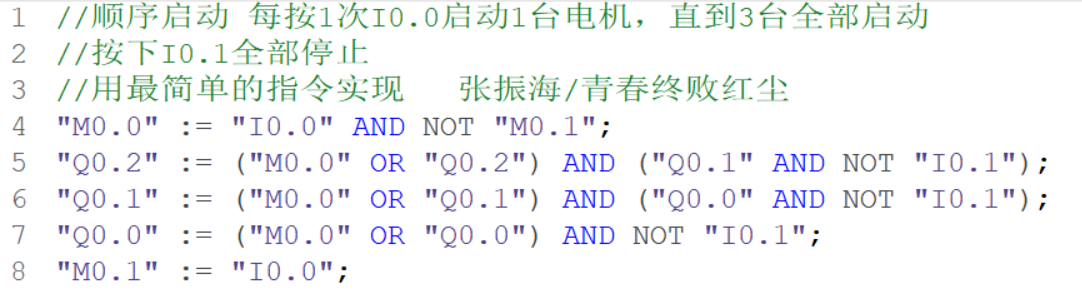

//顺序启动 每按1次I0.0启动1台电机,直到3台全部启动
//按下I0.1全部停止
//用最简单的指令实现  青春终败红尘
"M0.0" := "I0.0" AND NOT "M0.1";
"Q0.2" := ("M0.0" OR "Q0.2") AND ("Q0.1" AND NOT "I0.1");
"Q0.1" := ("M0.0" OR "Q0.1") AND ("Q0.0" AND NOT "I0.1");
"Q0.0" := ("M0.0" OR "Q0.0") AND NOT "I0.1";
"M0.1" := "I0.0";

上升沿用的好

看到M点就烦躁!

引用第1楼ljh_li于2020-08-31 16:04发表的  :
上升沿用的好
下次用下降沿

引用第2楼tooing于2020-09-03 10:00发表的  :
看到M点就烦躁!
我也挺烦M点的,有时候不得不用啊。
