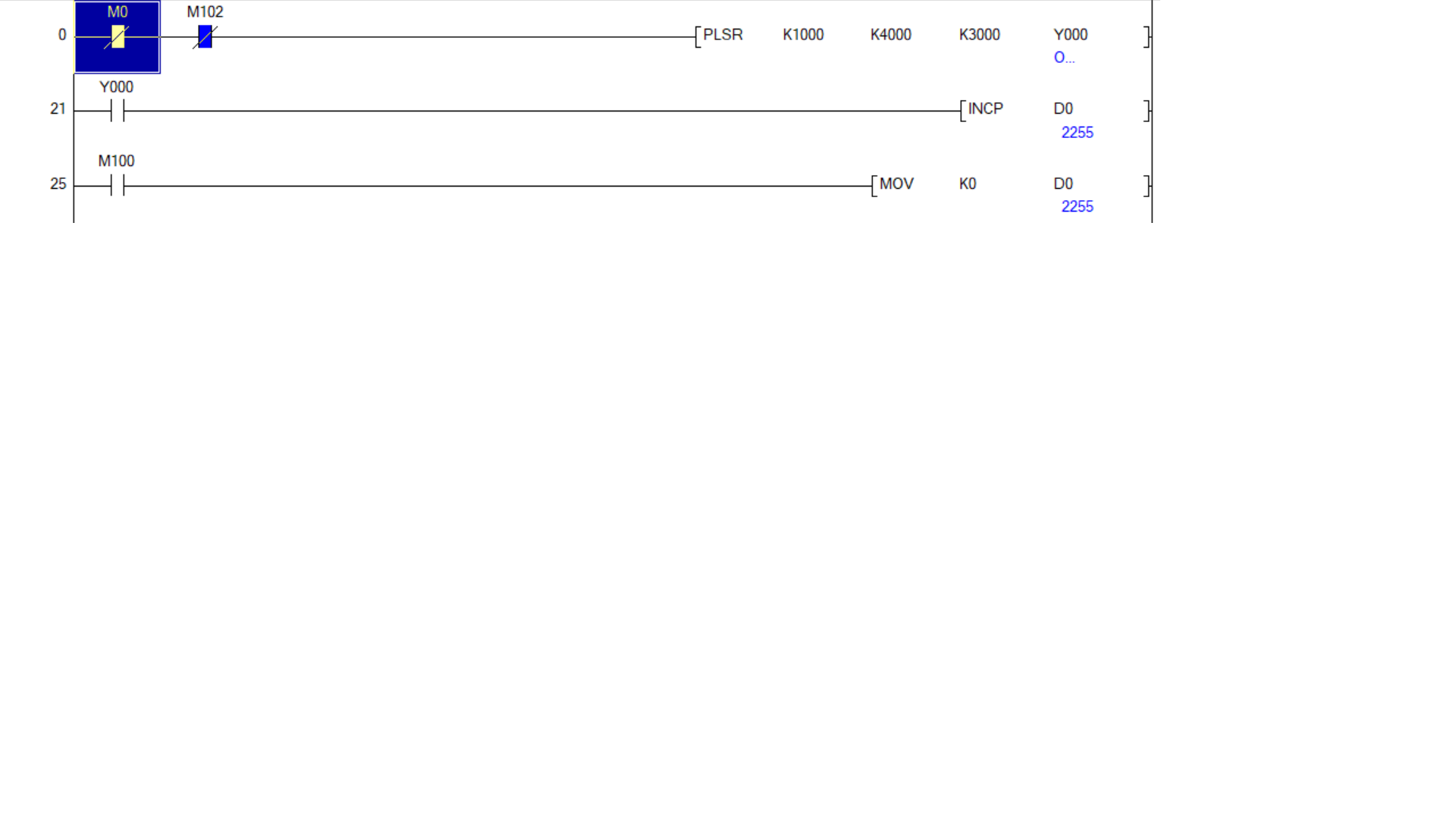

大佬们,
小弟我今天用PLSV试验
发现丢步很厉害(设定4000脉冲,时间只有2000多),具体可以看截图
帮忙看下什么原因。

发表于: 2020-08-26 08:06
你想实际测量y0输出脉冲量,至少你也要接入到高速计数器,靠程序扫描计数不准的。

发表于: 2020-08-26 09:26
脉冲周期比PLC扫描周期快,肯定数不对

发表于: 2020-08-26 10:20
高速脉冲输出Y0,,,用INCP扫描周期时间狗是远远小于高速输出时间的

发表于: 2020-08-28 13:05
用Y0输出,X0输入读取

发表于: 2020-08-29 15:49
是的,高速计数才行

发表于: 2020-08-29 17:47
香农采样定理了解一下

发表于: 2020-09-05 09:15
。。。。直接d8340不就可以了
