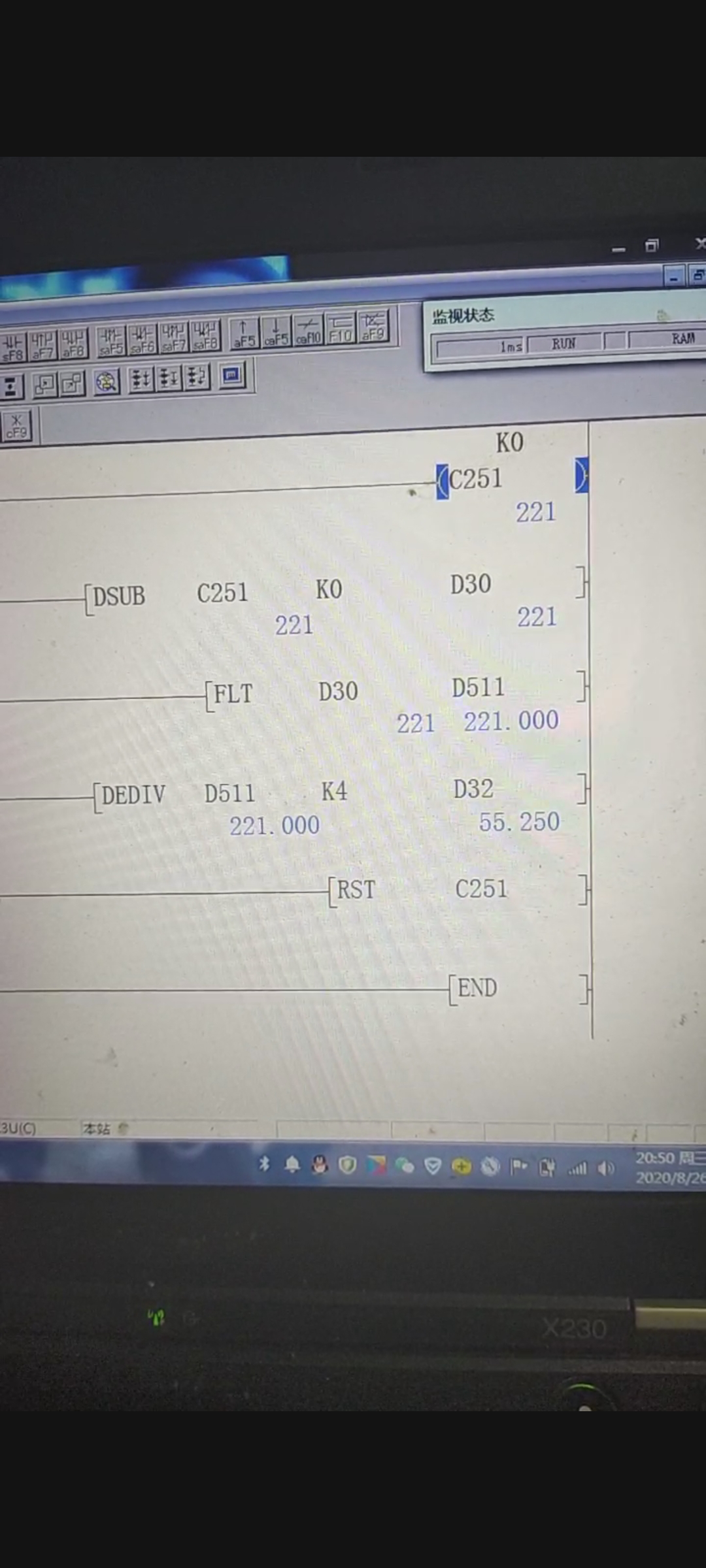

不懂,请高手指点,厂家程序。如何让D32显示出小数点的数字
你的指点,是对我最大的帮助谢谢

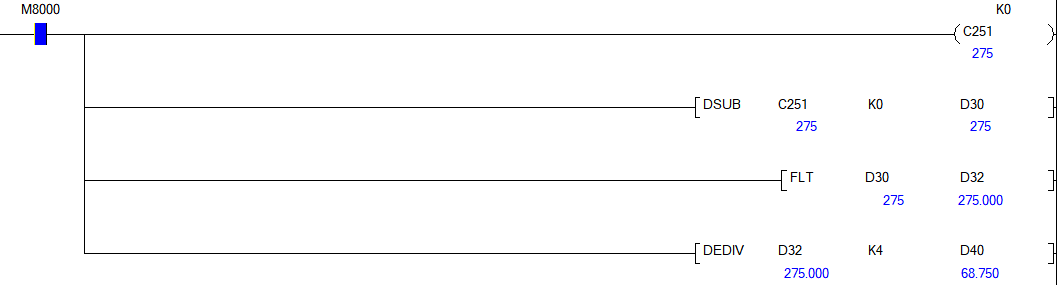

要先转换为浮点数,然后浮点数运算

非常感谢,我试试

谢谢上面的朋友,弄明白了,谢谢
